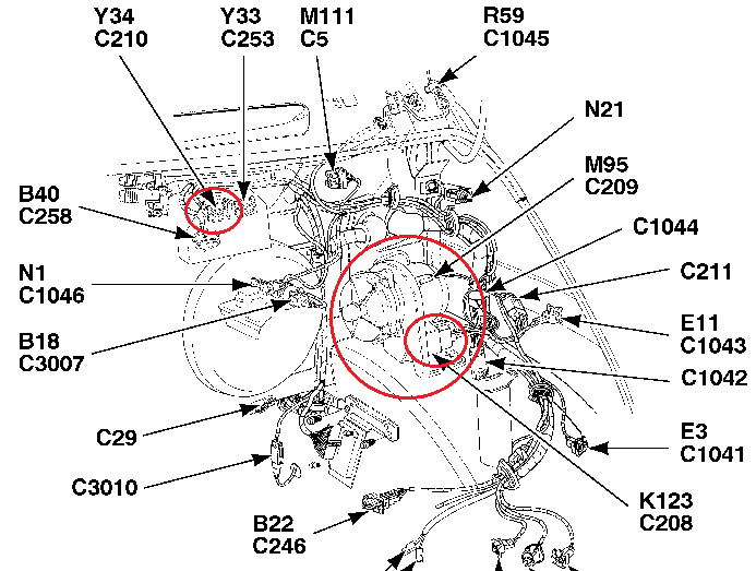

Наконец то точная информация о том что это за воздуходувка и для чего она....(то что я писал про Ауди это со слов ее владельца, поэтому за что купил, за то и продал).....
Итак:
Система дополнительной подачи воздуха она же Система подачи вторичного воздуха она же Secondary air injection по буржуйски....
Вкратце основное назначение системы подачи дополнительного воздуха — обеспечение норм токсичности выхлопа при холодном старте двигателя. Система состоит из насоса, который нагнетает атмосферный воздух за выпускные клапана двигателя в течение примерно 65 секунд через специальные каналы в головке блока цилиндров.
Система служит для увеличения концентрации кислорода в выхлопных газах перед лямбда зондом и катализатором. Это способствует более быстрому разогреву катализатора и лямбда зонда при холодном старте.
Сиситема срабатывает по сигналу электронного блока управления через реле системы, при температуре охлаждающей жидкости от +15С до +35С и работает около 65 секунд. Поток воздуха нагнетаемый насосом подачи вторичного воздуха проходит через комбинированный клапан, который управляется электроникой.
Место установки в Транзите показано на схеме.....компоненты системы: сам насос - М95, клапан Y34, реле насоса K123.
Насосы для таких систем (и для Транзита в частности) выпускает такая известная фирма как Pierburg (как и многое из прочего экологического оборудования такого как элементы систем EGR и прочее) вот такой приблизительно
Стоимость такой системы как у беременной кенгуру, восстановление не имеет смысла ибо на экологические нормы у нас сами знаете что ложили, посему как правило подлежит "выкорчевыванию" так само как и катализатор....собственно говоря это видимо одна из причин по которой такие системы очень редки на постсоветском пространстве smile
Вот такой "ликбез" получился, как для себя так и для Вас wink
