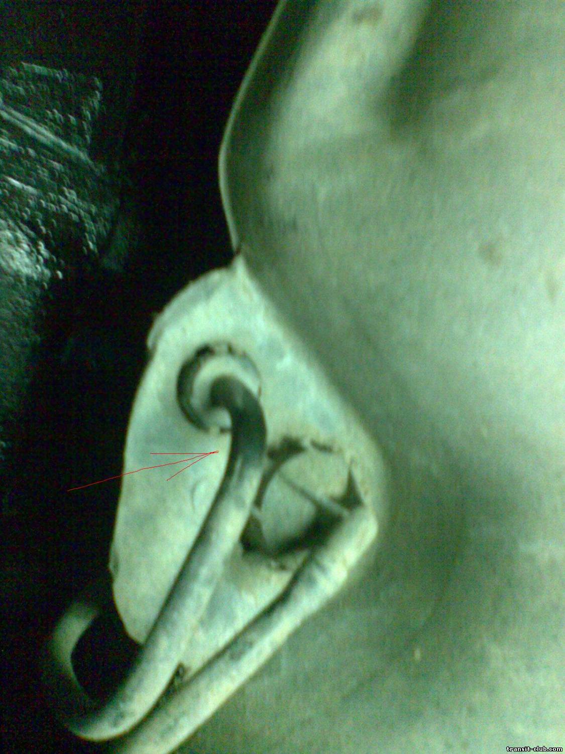

Собственно подскажите, за что отвечает ета трубка на бензобаке?
Прикрепления: 8384761.jpg (181.7 Kb)
FT 1998 2.0i DOHC ходовая R15, длинный, средний

Часть системы дренажа.

тоесть по ней просто стравливается воздух?

ну скорее не стравливается а по мере сжигания саляры засасывается в бак чтобы избежать вакуума .

дело в том, что сломалось крепление, и теперь трубка просто винимаэться оттуда, боюсь, что б не потек бензин.... подлежить ли ета защелка ремонту, можно ли кумить новую?

у меня бензинка, но думаю суть одна и та ж... ну да...... .залей герметиком,прихвати хомутом пластоковым без разници на функциональность не повлияет .УДАЧИ.

хомутом врядли получится что-то сделать. а вот герметиком можно попробовать...

Для проверки дунь в бак воздух по обратке. если не зашипит- езди спокойно.
Открою секрет smile
На более поздних годах (99-00) эта часть трубки, что вынимается и идёт на верх - УПРАЗДНЕНА конструктивно!!! Так что можешь её снять и спокойно дальше ездить! biggrin
