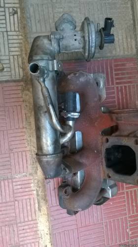

что это на выпускном коллекторе?
chik Меня здесь нет
Город: Орел
91 пост
Репутация: 13
Дата: Воскресенье, 29.06.2014, 18:22 | Сообщение # 1
что это такое с трубками и шлангом
Прикрепления: 9821457.jpg (140.4 Kb) · 8854651.jpg (134.2 Kb) · 7142446.jpg (159.0 Kb)

chik, тут походу охлаждается воздух тосолом
Охладитель воздуха системы ЕГР. Внутри как котел паровоза. У меня такой же только в другом исполнении.
а может быть обратный принцип, нагрев тосола за счет выхлопных газов?
и что он дает?

Цитата chik ()
а может быть обратный принцип, нагрев тосола за счет выхлопных газов? и что он дает?
по подобному принципу можно устроить дополнительный обогрев салона продлив трубки вокруг салона изнутри ....
Тут само собой понятно. Охлаждая газы тосол забирает тепло. Но основная задача данного девайса-охлаждение газов проходящих через систему ЕГР во впускной коллектор.
Цитата chik ()
и что он дает?
Плотность горячего воздуха ниже чем холодного.  Для охлаждения воздуха турбированных дизелей устанавливают интеркулер (воздушный радиатор) и вышеописанный  охладитель.

я в принципе так и думал. спасибо за ответы
