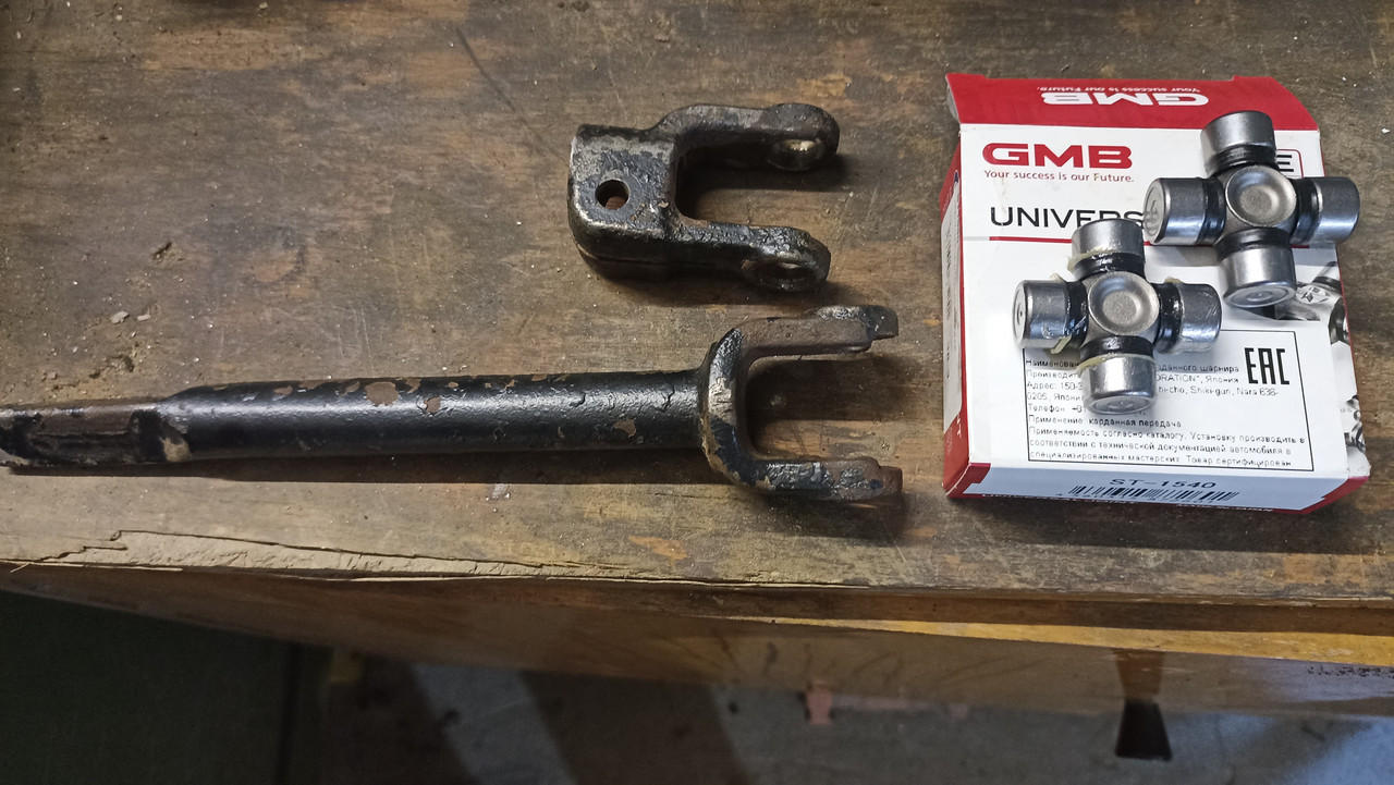

Был на емексе нижний карданчик можно взять без проблем турецкий или китайский ценик до 1500 р,а вот верхний токо оригинал от 40 тысяч surprised ,паренёк сказал вы чо богатый поменяйте крестовины и делов то,вроде какие то японские подходят 500 р.Нижний у меня лежит старый, смогу разобрать и замерять размер.а вот верхний только при разборе рулевой колонки,я тут выше по теме читал,так толком и не понял,они обе одинакового размера или нет?

Оказалось,у меня лежал неисправный нижний кардан.С треугольным концом.Так что на него идет крестовина Н=42 мм,Дч=16 мм.
Странно у себя замерил оригинал,который в гараже валяется а Д=15,а вот Н правильно 45,только промудохался,развальцевать не получается,тиски маленькие не удержать
Добавлено (05.05.2023, 16:47)
Да верхняя крестовина оказывается размер поменьше.

Нашёл вот на авито БУ 3 т.р.,сказали подъезжайте выбирайте dry ,далековато как то,есть опасения что фуфло подкинут,кроме по авито доставке,если согласятся.Итого получится за всё в сборе 4500,а если поменять просто крестовины то 1 тысяча руб!

Купил вот сегодня 800 р. пара
