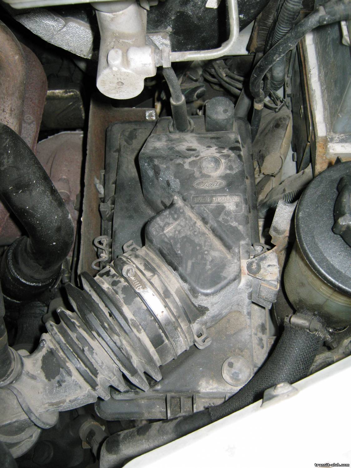

Цитата (alexx_x)
а фотка верхней крышки корпуса воздушного фильтра есть? и вообще того, что его (корпус) окружает7
Сейчас схожу сфоткаю...

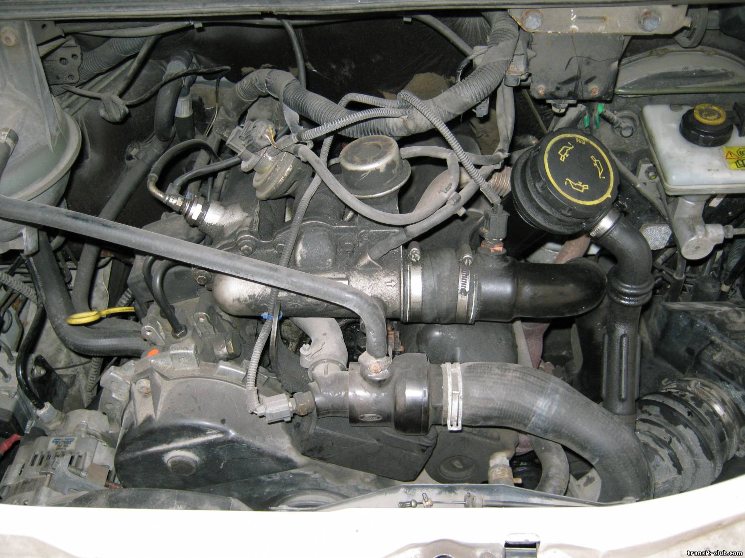

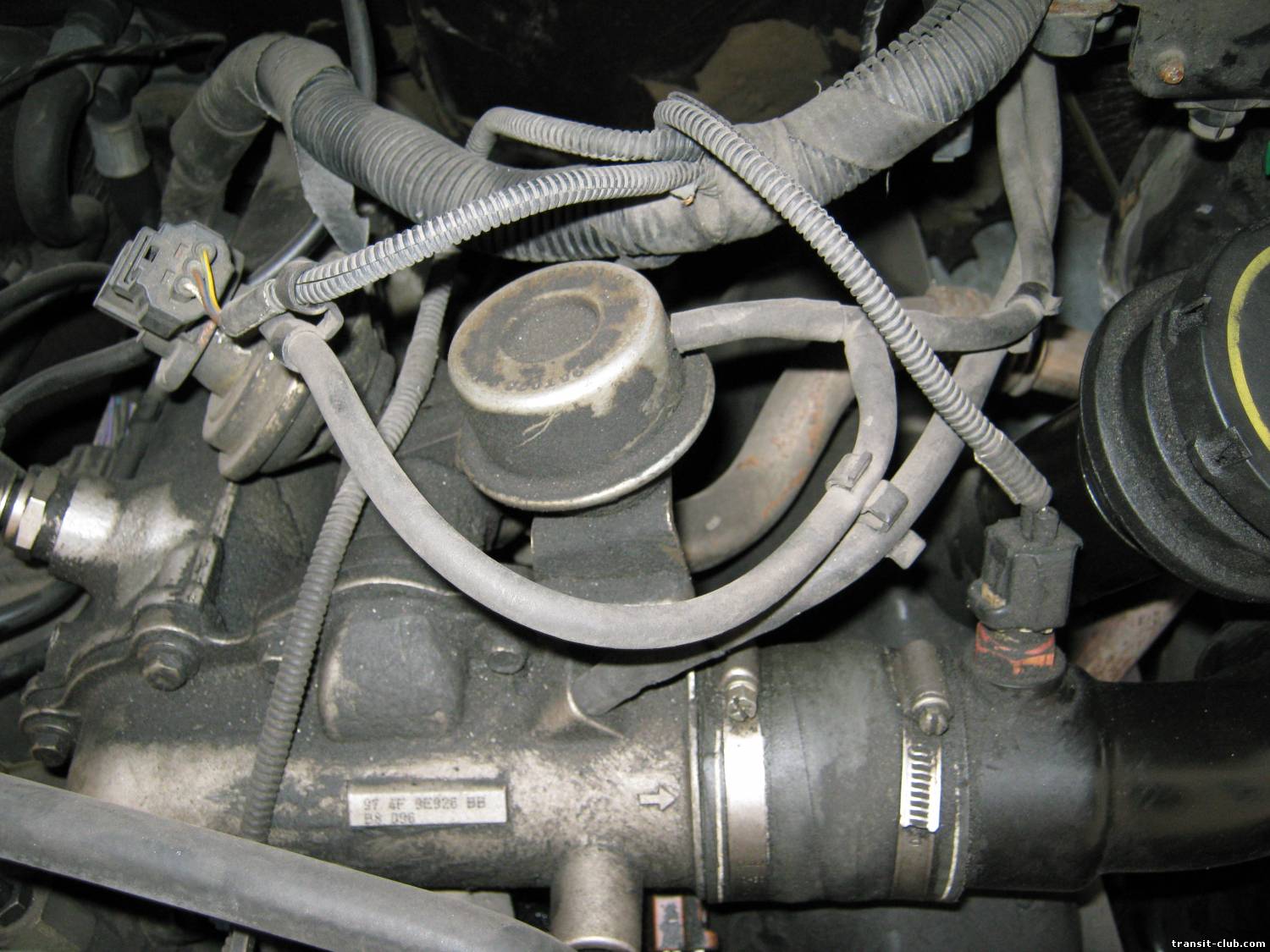

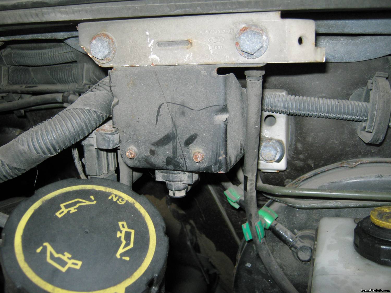

Дата: Понедельник, 21.01.2013, 15:55 | Сообщение # 36
Вот, что мы имеем... никаких "лишних" проводов нету, всё подключено!
Прикрепления: 7668595.jpg (213.6 Kb) · 0919846.jpg (219.9 Kb) · 3104144.jpg (182.9 Kb) · 0047084.jpg (184.4 Kb)

Дата: Понедельник, 21.01.2013, 16:04 | Сообщение # 37
а что за датчик на последней фотке, который правее?
Форд - надежность и комфорт!
Дата: Понедельник, 21.01.2013, 16:09 | Сообщение # 38
Это и есть искомый датчик....оказывается он после 97 года стоит вот тут а не на фильтре....буду знать
