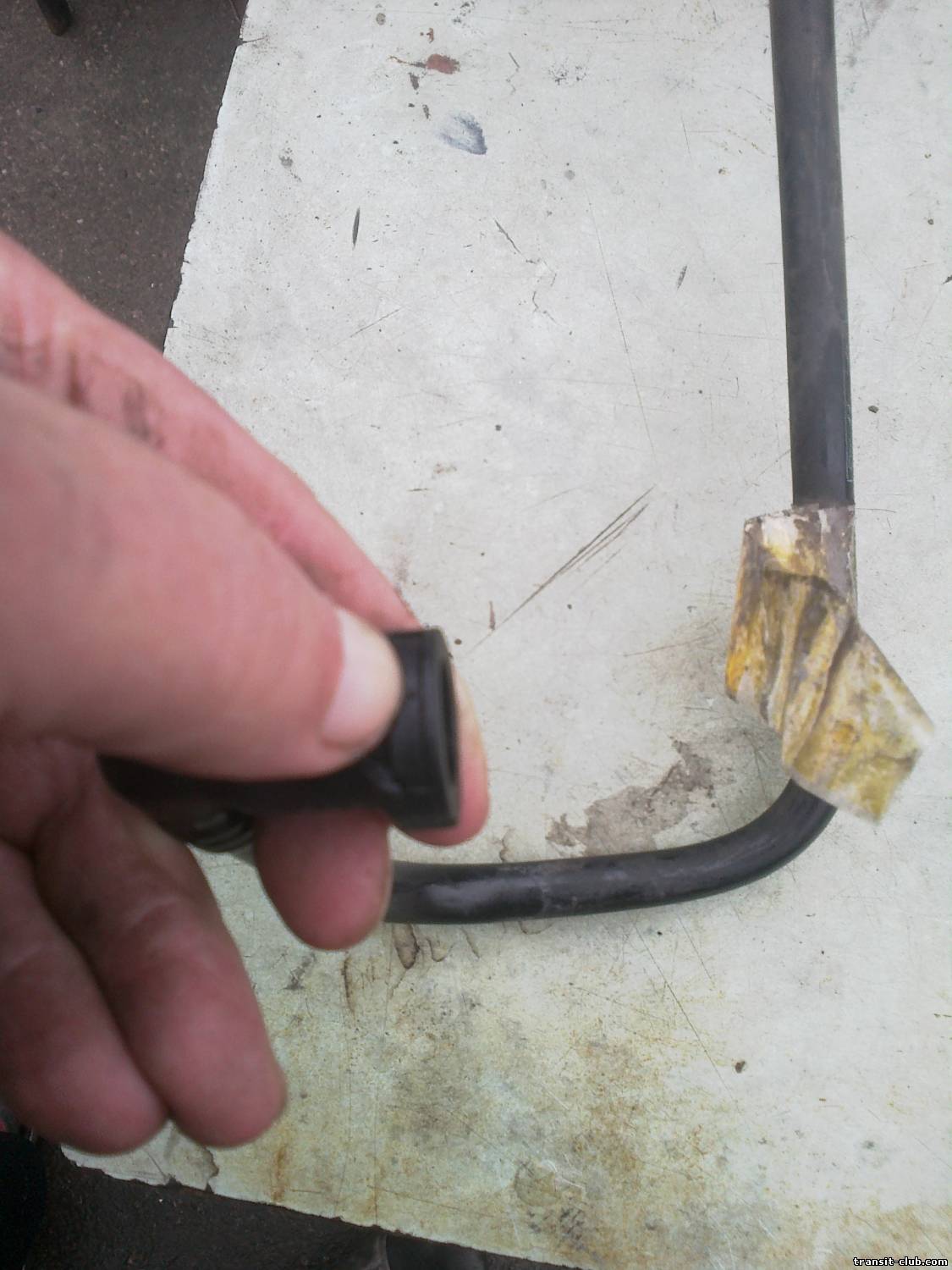

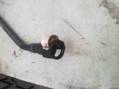

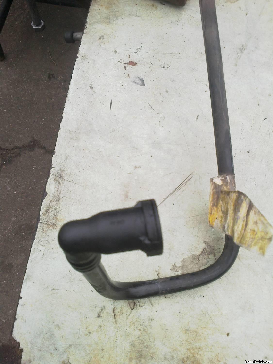

На задавал кучу вопросов, и тебе кучу ответов, воздух может подсасывать с штуцеров на которые одеты трубки с хитрым разъёмом может подсос быть на самой стойке топливного фильтра, там где стоит желтенький датчик загрязнения топливного фильтра, есть на стойке ещё лепестковый клапан на обратке если что то под него попало тоже будет воздух магистраль с бака к топливному фильтру протереться могла,подкачивавшего насоса в баке нет, он стоит в самом тнвд,  хитрые разъёмы, одни есть надо придавливать другие отщёлкивать.
Прикрепления: 5128788.jpg (137.3 Kb)

не все фотки отправил.
Добавлено (22.11.2013, 13:44)
Цитата kraft114 ()
бес толку воздух из прозрачной трубки все равно не уходит
Как найдёте причину он сам уйдёт.
Прикрепления: 9450710.jpg (119.0 Kb) · 3214895.jpg (155.9 Kb) · 9618985.jpg (121.6 Kb)
