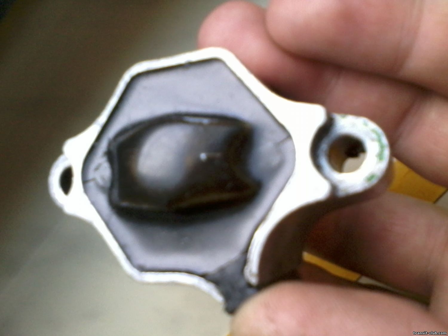

Дата: Воскресенье, 01.03.2015, 16:16 | Сообщение # 16
А так впринципи ничего сложного нет , фото старого на котором видны трещинки
Прикрепления: 3696010.jpg (82.9 Kb)

Дата: Понедельник, 02.03.2015, 21:05 | Сообщение # 17
и фото залитого
Добавлено (02.03.2015, 21:05)
Вобщем  наступил под капотом рай )) три раза через плечо чтобы не сглазить , всё сухо как в пустыне  biggrin
Прикрепления: 5993688.jpg (94.8 Kb)
