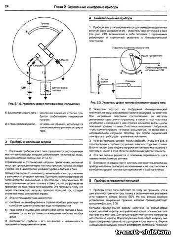

ov1, тока минус стрелка уровня топлива тогда подтормаживает
Она не подтормаживает - там система такая - тепловой ( с подогревом) биметалический указатель,
стемились уменьшить влияние колебания топлива в баке на показания прибора.
