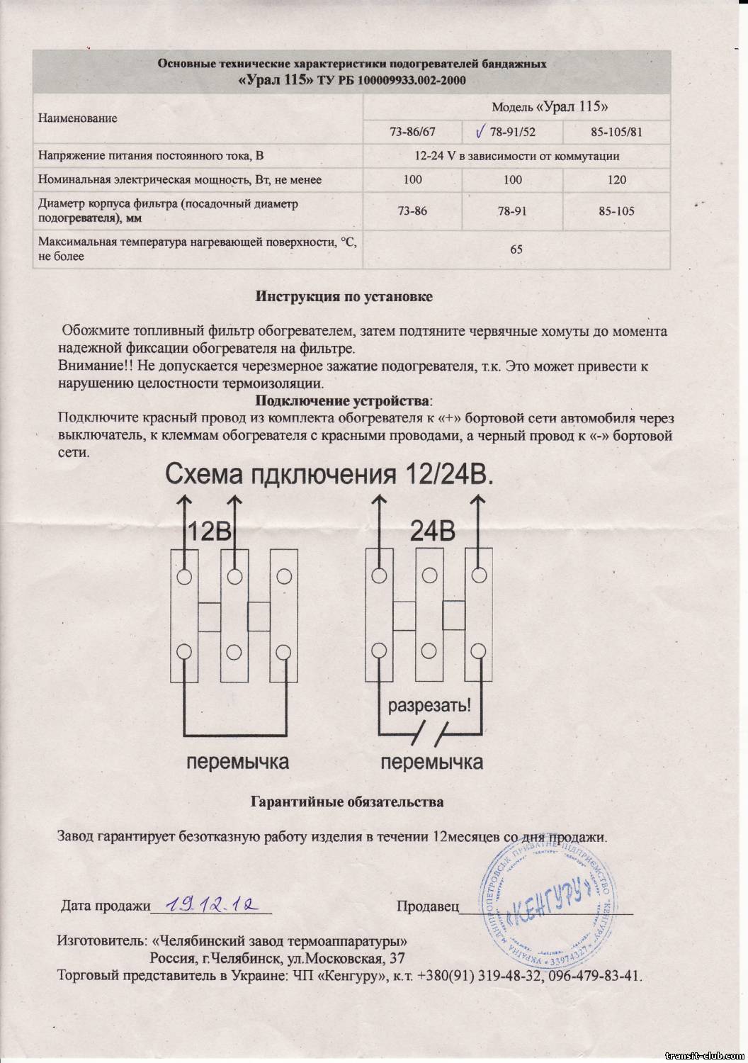

а вот и паспорт изделия...все параметры видны......
Добавлено (25.12.2012, 11:12)
дома в квартире..на зиму занесён аккумулятор от мотоцикла 44Аh..подключусь и проверю--как греет..сейчас просто нет времени...

Аналогичный случай wink только дата в гарантийке у меня 20/12.....пока что доволен и качеством и ценой, но в связи с появившейся возможной проблемой с подсосом через быстросъемы я не торопился с выводами, пока могу сказать что ДА - греет, цена отличная, качество (копия Номакона.....незнаю кто у кого слямзил да и не суть важно, кстати ТУ Указан Белорусский), нормальное такое себе совдеповское исполнение.....
Созвонился с Владом.....наметили ряд так сказать тестов и интересующих моментов, в частности хотелось бы с большой долей вероятности (пока-что не разбирая девайс) выяснить на основе чего сделан подогрев....чтобы определиться с ньюансами эксплуатации.....ну и еще много о чем пообщались, думаю Влад позже раскроет ряд вопросов
