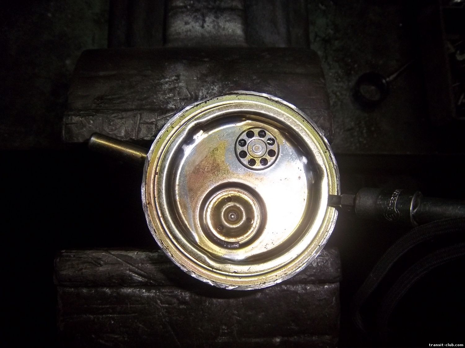

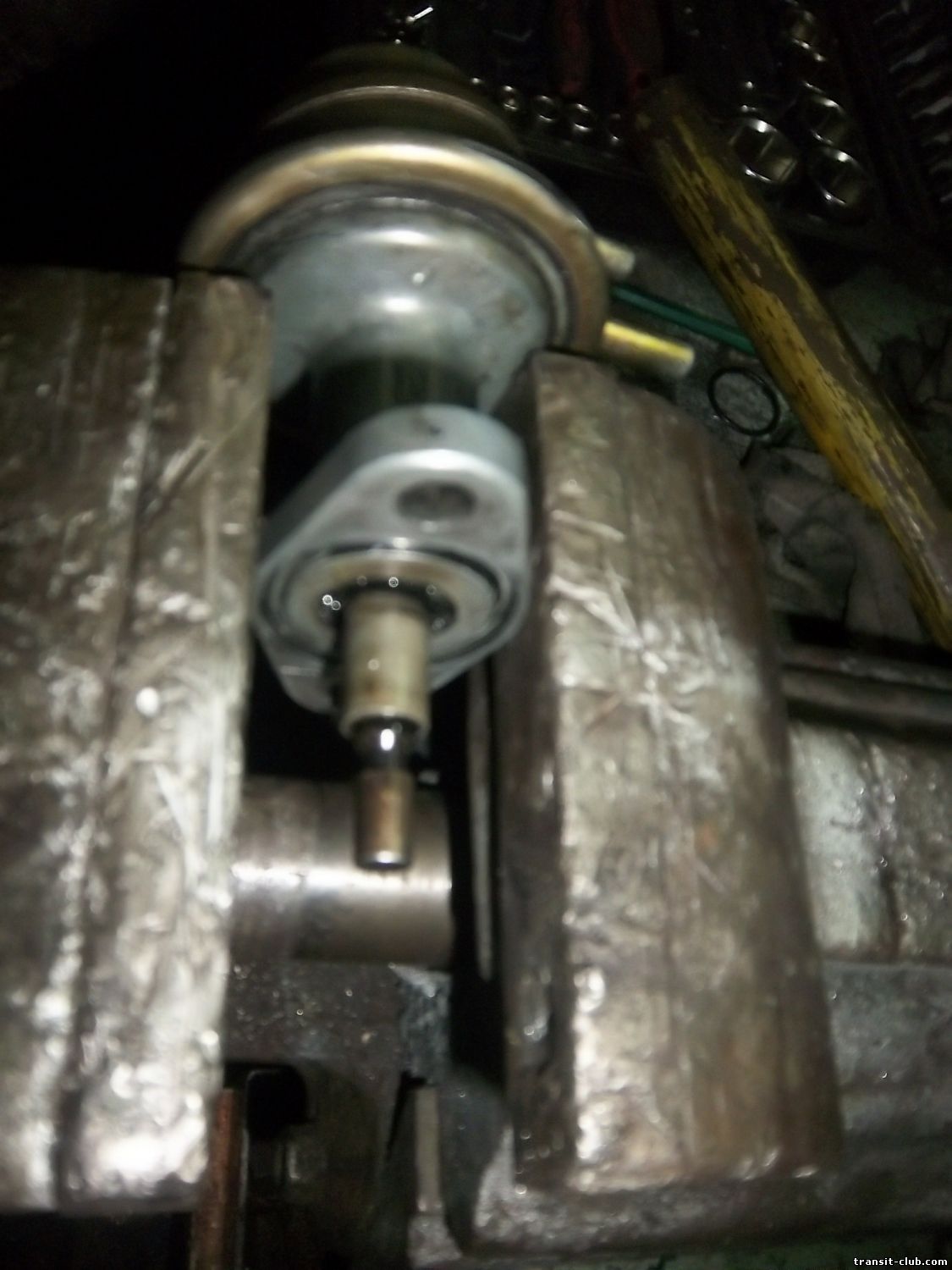

Приступил сегодня к ремонту насоса, сегодня получилась только разборка, тоесть разрезка. Небольшой фотоотчёт разборки

Дата: Воскресенье, 12.10.2014, 00:23 | Сообщение # 36
Снял пружинуж
Так как насос неразбираемый, завльцованый, пришлось разрезать болгаркой, вот начало реза

Дата: Воскресенье, 12.10.2014, 00:27 | Сообщение # 37
а вот в конце реза
После разсоединения верха с низом, насос состоит с вот таких деталей
