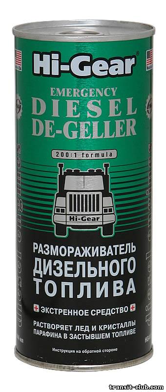

Ни кто не слышал про размораживатель топлива? сегодня в магазе увидел, добавляется в замершее топливо и в топливный фильтр

Quote (Yvan)

Quote (Yvan)
Видел.
Вещь действительно хорошая. Хоть топливо начинает разжижаться.
Но все равно нужен теплый гараж.
