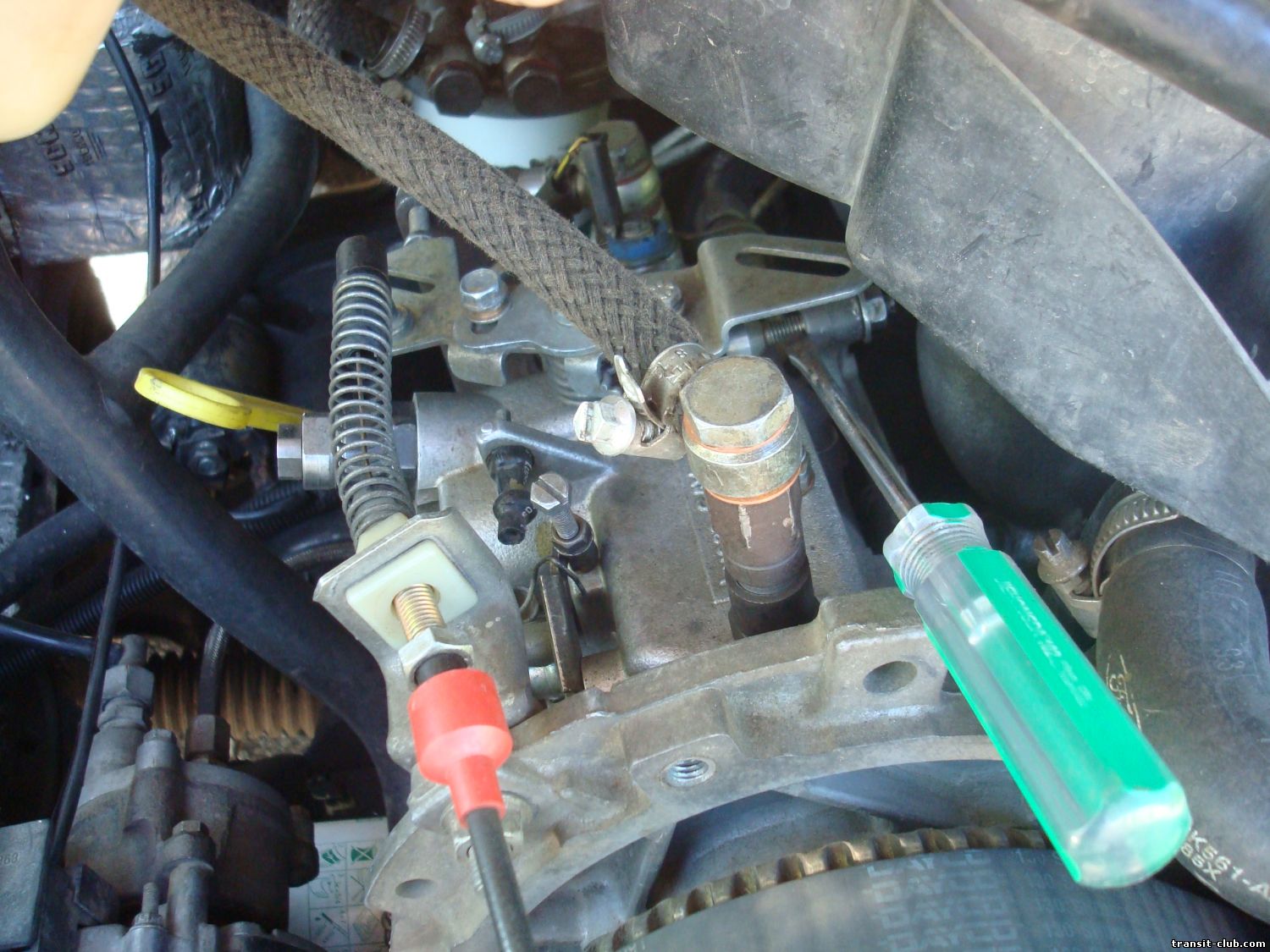

spalik  Клапан цикловой подачи настраивается легко и просто, если знать что форсунки в норме. Вкручиваем его в внутрь ТНВД допустим на 1-2 оборота. Садимся в машину, разгоняемся на 1 передаче, включаем вторую передачу и жмем педаль газа в пол до упора. Смотрим в зеркало заднего вида и видим появившийся дым из выхлопной. Смотреть на дым только в режиме разгона, а не когда двигатель уже просто находится на максимальных оборотах. Останавливаемся и выкручиваем клапан допустим на пол оборота. И снова все повторяем. Выкручиваем до тех пор пока в режиме разгона не исчезнит дым. При этом динамика разгона не изменится. Мы просто убрали излишки топлива, которые двигатель все равно не может с пользой "поглотить".
   В нашем случае на форсунки надежды нет. Надо клапан крутить методом "тыка". Крути его не по дыму, а по ощущениям. Постепенно его выкручивай и ездий. Как почувствуешь что разгон стал хуже, в крути немного назад его и все.
    Выставляя впрыск зачем крутил шкив ТНВД. Поставь его по меткам и не трогай. Крути этот винт, что на фото указываю отверткой
 В параллельной ветке этого форума я описал как делал. Будут вопросы отвечу. Там фото такое-же.
 Когда форсунки в порядке на холостых дым исчезнет. Но у нас другой случай. Выставляй впрыск как нравится двигателю, а не тебе. Если дым будет присутствовать можно впрыск сделать чуть пораньше, но лично я не советую. Не стоит на одну не исправность (форсунок) накладывать другую не исправность (не правильный впрыск).
    Заклинить подвижной поршень в автомате впрыска может только если в него что-то попадет. Возвращается он за счет пружины в внутри него.
Прикрепления: 0936198.jpg (181.9 Kb)
