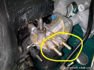

WhiteMask, От чего подходят такие штуцера? Какие они внутри? sad
Форд-транзит,1999г.в.,DI 2.5

Дата: Четверг, 26.12.2013, 00:34 | Сообщение # 118
меня тоже интересует этот вопрос. хотя думаю, что внутри будет М10 резьба
aleksrus51 Меня здесь нет
Город: Мурманская обл.-Псков
630 постов
Репутация: 30
Дата: Суббота, 28.12.2013, 09:01 | Сообщение # 119
Хочу поставить такие же штуцера.Подскажите размеры.Какой шаг,диаметр резьбы на корпусе фильтра и на тнвд(лукас эпик).
Прикрепления: 6976480.jpg (46.7 Kb)
