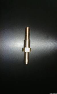

Цитата aleksrus51 (  ) Хочу поставить такие же штуцера.Подскажите размеры.Какой шаг,диаметр резьбы на корпусе фильтра и на тнвд(лукас эпик). М14Х1,5 резьба в корпусе фильтра

Цитата aleksrus51 (  ) Хочу поставить такие же штуцера.Подскажите размеры.Какой шаг,диаметр резьбы на корпусе фильтра и на тнвд(лукас эпик). Прикрепления: 6976480.jpg(47Kb) Кто нибудь пробовал ставить такие штуцера или просто трубку в пластиковый корпус ТФ? Какой мастикой или герметиком лучше воспользоваться , резьбу думаю не получиться нарезать?

Kramatorsk, У меня пости такие штуцера и прозрачные трубки. За пять лет, один раз менял трубки - задубели и чуть сопливили. Делать было нечего. Держат хороши. Садил на обычный герметик. До меня прошлый хозяин на краску сажал. Прочитай
