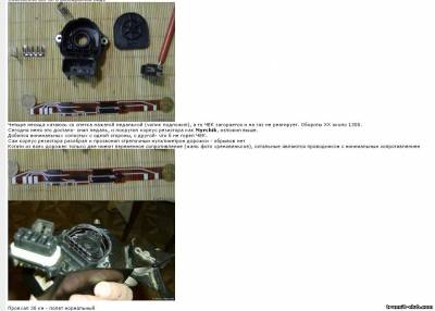

Дата: Понедельник, 25.07.2011, 19:41 | Сообщение # 11
Quote (tecmo)
Т.е. частично реастат работает. И в чём проблема не пойму.
Частично, не частично - вопрос спорный, Если подкинуть на время рабочую педаль - то можно сделать однозначный вывод.
Дата: Понедельник, 25.07.2011, 19:44 | Сообщение # 12
Quote (zh170671iaa)
Уже думал. Но взять эту педаль негде
Добавлено (25.07.2011, 19:44)
Quote (aleksrus51)
Вот нашёл тему по электронной педали.http://transit-club.com/forum/19-2131-1
По ссылке перешёл, но там "Невозможно найти ресурс
Возможно, он был удален, переименован, или временно недоступен."
Дата: Понедельник, 25.07.2011, 19:45 | Сообщение # 13
Quote (aleksrus51)
Где то мелькала тема с разборкой этого реастата.Парень разобрал а собрал неправильно,потом мучился.Надо искать по темам.
вот она http://transit-club.com/forum/19-2131-1
Дата: Понедельник, 25.07.2011, 19:46 | Сообщение # 14
Прикрепления: 0889546.jpg (87.7 Kb)
Дата: Понедельник, 25.07.2011, 19:46 | Сообщение # 15
zh170671iaa, Спасибо, сейчас посмотрю

Дата: Понедельник, 25.07.2011, 19:57 | Сообщение # 18
Разобрал педаль, видимых повреждений нет. Выжимал тормоз и газ, ничего. Уже мозг вскипел, не знаю, что делать
Дата: Понедельник, 25.07.2011, 21:37 | Сообщение # 19
Quote (tecmo)
в ссылке было указано - проверить также контакт косы от ЭБУ к ТНВД
