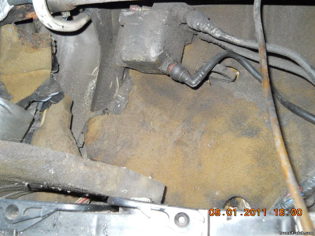

Дата: Пятница, 24.02.2012, 11:23 | Сообщение # 62
Monah,на моём бачке нет никаких обратных клапанов,шланги надеты просто на штуцера.
И,похоже,верхние никто никогда не снимал. biggrin
