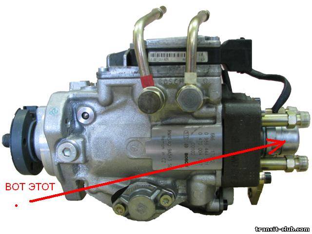

Quote (черный_чак)
ДСаша, похоже,что износ плунжера.
До 2000г и я бы так сказал.Тут несколько другая ситуация.Скорей всего клапан управляющий.

А чего на него смотреть? Менять надо. biggrin Машина у тебя давно?Как началась проблема? Клапан этот случайно не меняли недавно?
