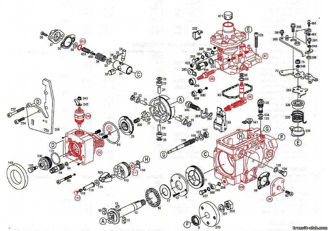

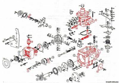

Дата: Четверг, 27.09.2012, 23:14 | Сообщение # 17
Фу, вроде понял наконец об чем речь! Это болт 104 и с другой стороны такой же?
Но с партнамберами пока непонятки. Если кто знает где по номеру на схеме посмотреть артикул детали - не стесняйтесь, пишите! smile
Как например у нас сделано: схемку качнул http://www.makita-remont.ru/Content/Images/Tools/HR5001C_01.tif и тут же по номеру на схеме посмотрел артикул в табличке http://www.makita-remont.ru/Tools/Tool/811. А когда артикул есть заказать деталь уже несложно.
Ну и моменты затяжки конечно тоже очень не помешали бы...
Прикрепления: 4508804.jpg (131.0 Kb)
