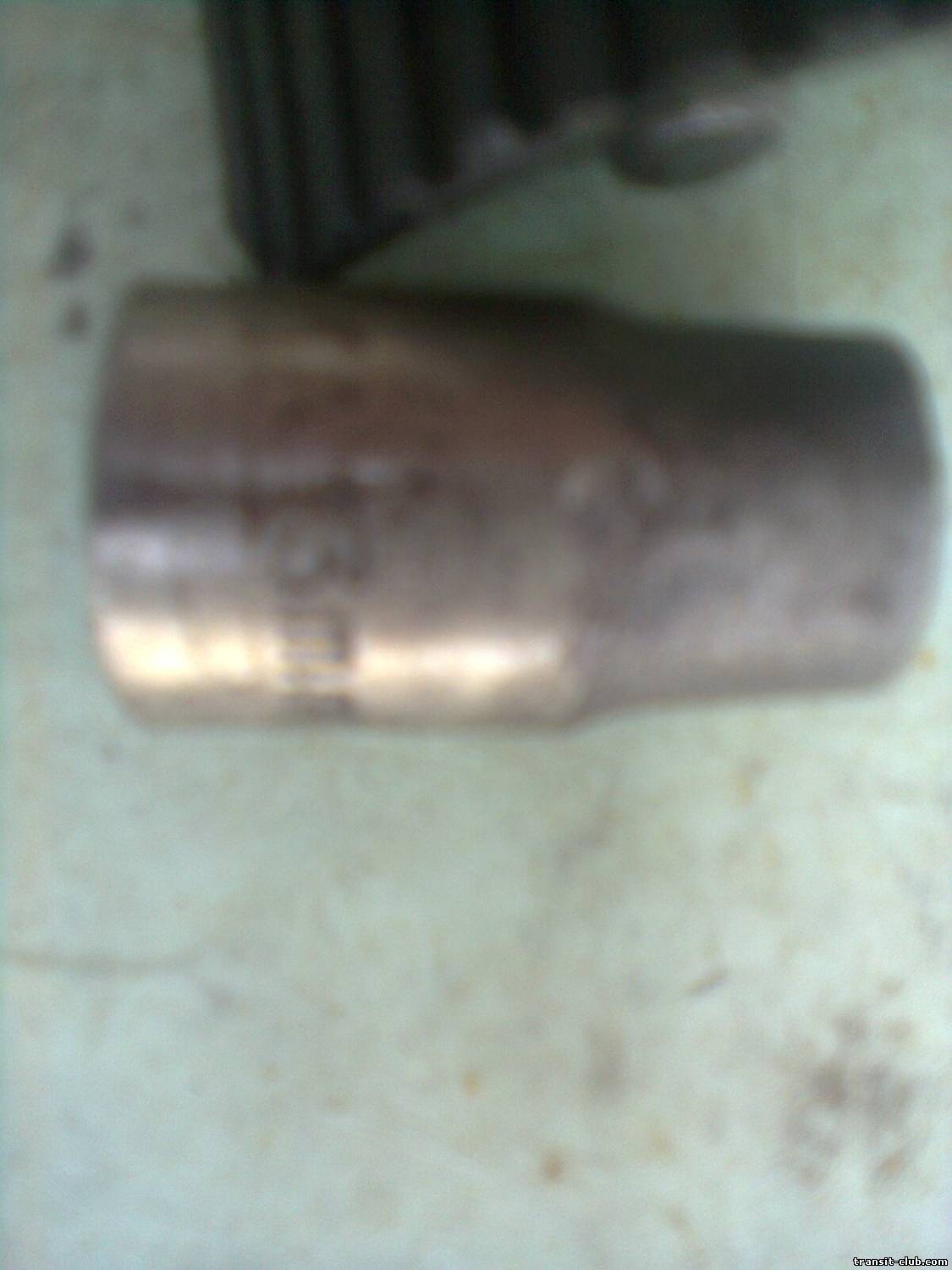

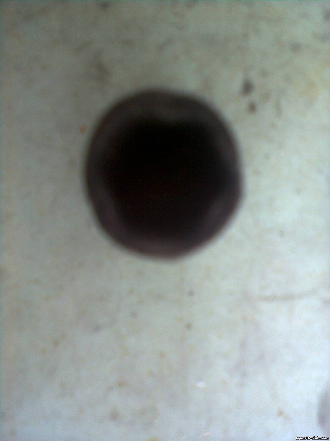

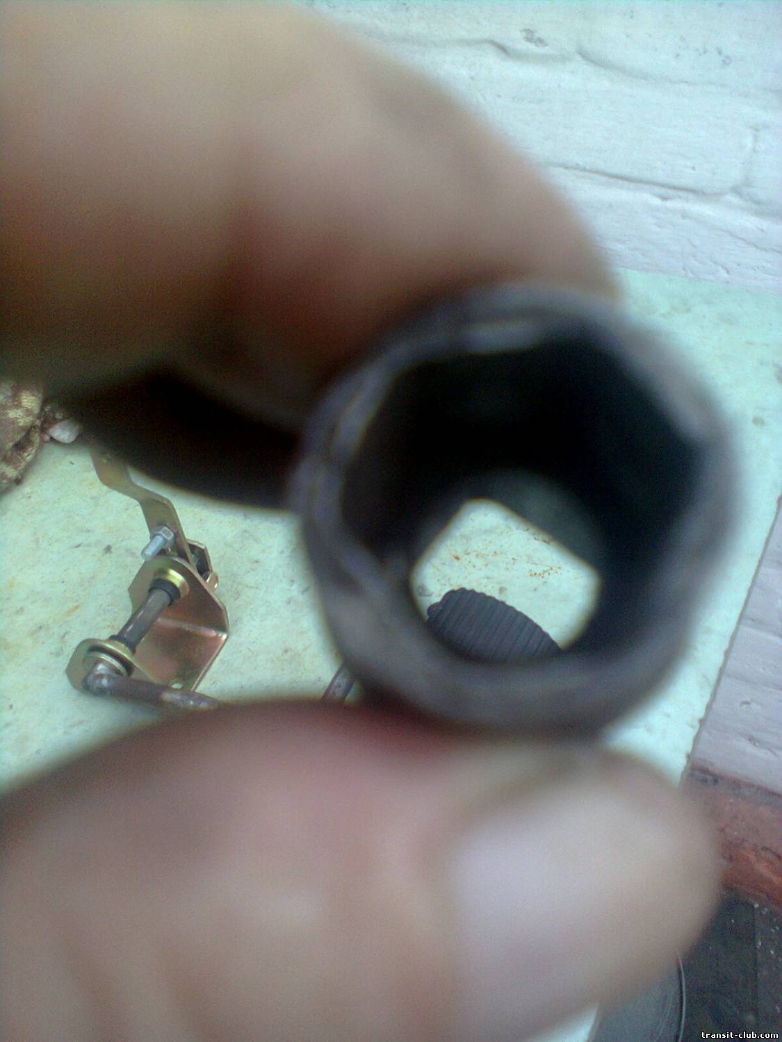

Quote (bys-transit)
головка на 13 молотком ударенная с двух концов
А есть фотка этого чуда? За что ее вообще так бедолагу? smile
Откуда все-таки выдрана взрыв-схема на которую дал ссылку??? Наверняка там есть и на мой насос. Наверняка там же можно и партнамбер запчасти нужной посмотреть! А когда номер на руках найти и заказать уже не проблема!
Outlander XL II 2.0 148 л.с. 2011 г.
bys-transit Меня здесь нет
Город: Лисичанск
1456 постов
Репутация: 116
Награды: 22
Дата: Среда, 26.09.2012, 14:55 | Сообщение # 7
Cyr, Вот получите
Прикрепления: 7032833.jpg (102.1 Kb) · 2756474.jpg (91.3 Kb) · 4841766.jpg (124.2 Kb)

Дата: Среда, 26.09.2012, 15:00 | Сообщение # 8
Думал по ближе лутше видать оно оказывается хуже.
Прикрепления: 5816321.jpg (156.8 Kb)
