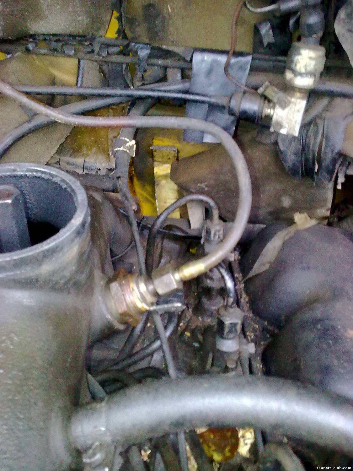

разбираю 87 гв коротыша
лукас кав насос
мотор шмеле конечно - на коллекторе свеча а от нее идет шланг
куда?

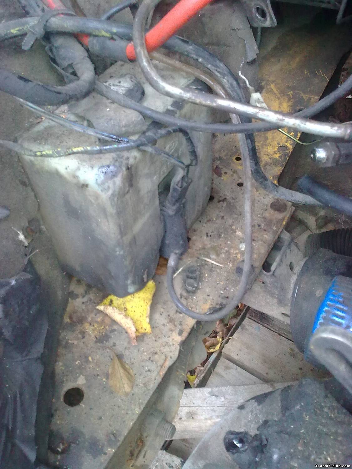

шланг идет на насос бачка омывателя!!!!
Прикрепления: 3302566.jpg (184.1 Kb)
BY
Дата: Воскресенье, 21.10.2012, 17:29 | Сообщение # 3
silco, а что удивительно? топливо идет самотеком.........
все сходится, так и должно быть в эти, 1987-е года.

Дата: Воскресенье, 21.10.2012, 17:59 | Сообщение # 4
так тож топливо а не вода из бачка омывателя!
может шутку какую предыдущий хозяин замутил
зачем??? вода на свечу накала
BY

Дата: Воскресенье, 21.10.2012, 18:38 | Сообщение # 6
Quote (silco)
Однозначно топливо, может диз может смесь какая то... Свеча прогрелась и моторчиком топливо на неё...

Дата: Воскресенье, 21.10.2012, 19:03 | Сообщение # 9
А с чего ты решил что с омывателя? Там под омывателем должен быть блок, который по капле подаёт на свечу солярку, после срабатывания температурного датчика. У меня такое было 1989 году на транзите на моторе с Лукасом 69 сил.

Дата: Воскресенье, 21.10.2012, 19:15 | Сообщение # 10
решил потому что бачок точно такой же как и его мотогчик
одно отличие - он - бачок меньше - наверное все таки заводское!
я как больной три дня подходил к бусу и рукамы трогал шланг - не блазнится ли мне это
а сначала как увидел хохотал в истерике
чем все таки хорош коллективный разум - надоумили слава кпсс
