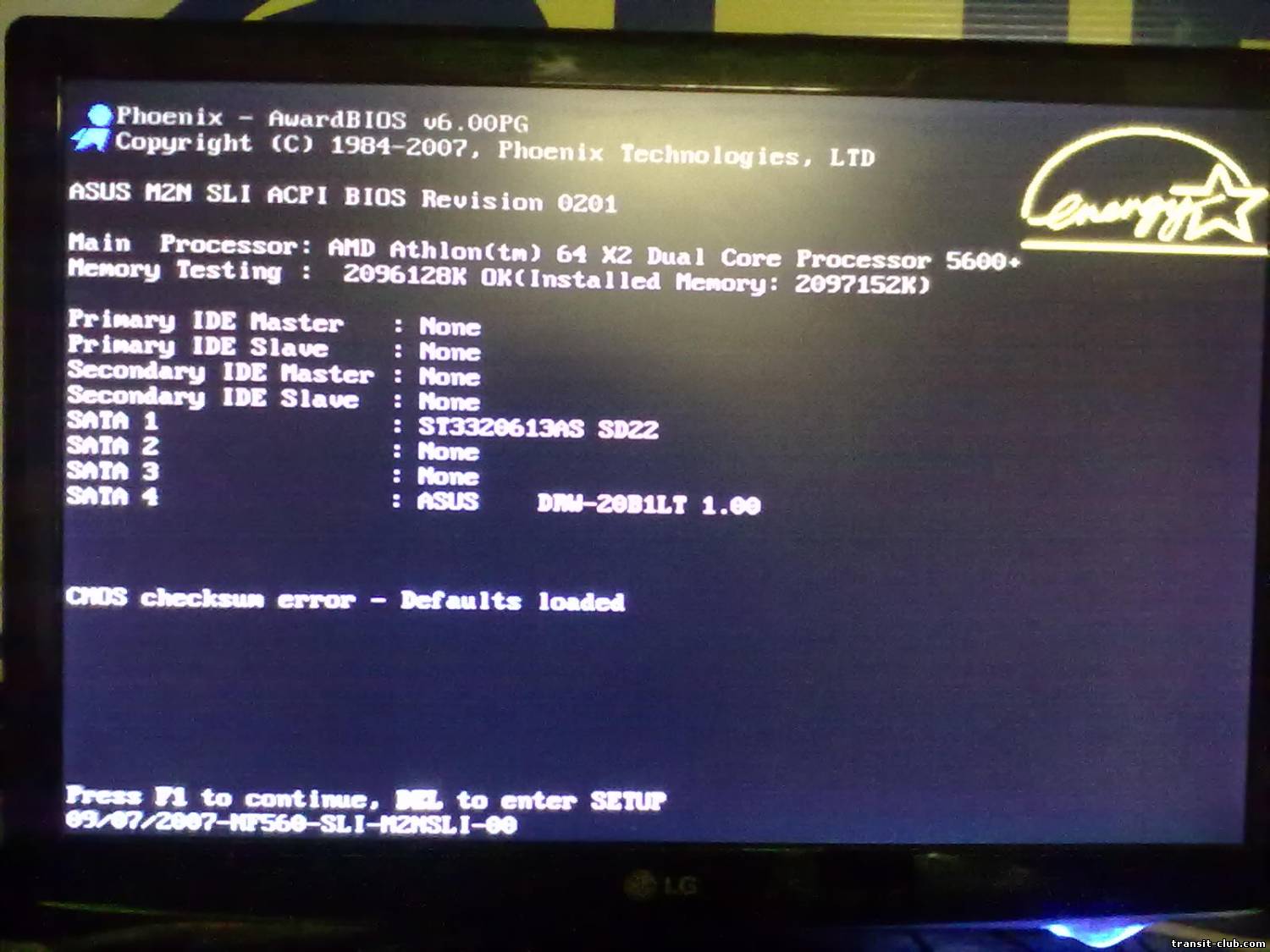

Скажите мне пожалуйста,что за фигня каждый раз на этом экране"всплывает",раньше комп.сам загружался безо всяких там F1 ,а теперь нужно каждый раз нажимать cry
Прикрепления: 8250137.jpg (133.4 Kb)

Дата: Вторник, 22.03.2011, 20:31 | Сообщение # 142
Пора менять батарейку на Bios
(это на материнской плате таблеточка такая на 3 v)

А информация с компьютера никуда не денется?

Дата: Вторник, 22.03.2011, 20:47 | Сообщение # 144
Ничего никуда не денется, это стандартная операция, просто в компе много уровней памяти,
одна из них энергозависимая: изменения в загрузочной части биоса smile
Поменяешь батарейку и будет тебе счастье спокойной загрузки biggrin

Дата: Вторник, 22.03.2011, 20:50 | Сообщение # 145
блин писал уже про батарейку она еще за время отвечает так походу и не поменяла sad

Дата: Вторник, 22.03.2011, 20:52 | Сообщение # 146
Quote (kolhak5)
Да не бурчите вы...поменяю!!! tongue tongue tongue

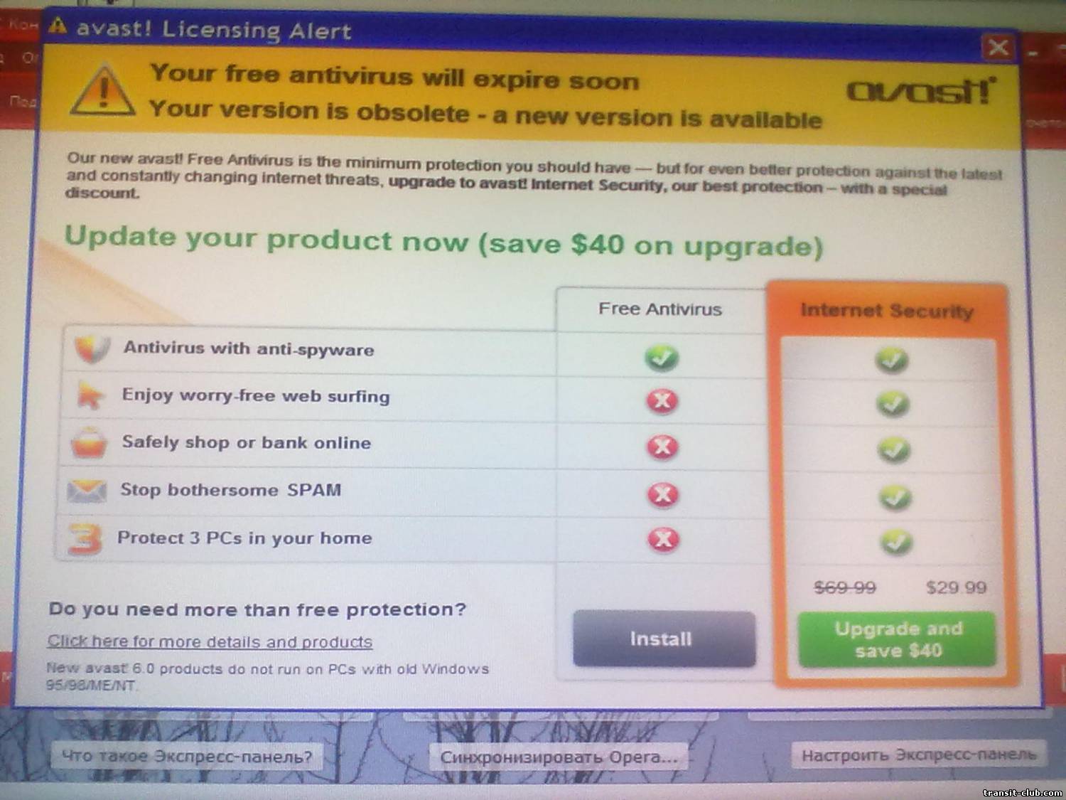

Вопрос знатокам.Что это и как с этим бороться?
Добавлено (29.03.2011, 11:14)
И ещё...Как насторить веб-камеру,изображение нечёткое,как в "тумане".В Скайпе в настойках не разберусь,не по-русски... cool
Прикрепления: 3825007.jpg (146.1 Kb)

Дата: Вторник, 29.03.2011, 11:48 | Сообщение # 149
00Жанна00, тебе предлагают обновить версию антивируса, смело жми instal,
но только в версии free, чтобы денег не платить biggrin
