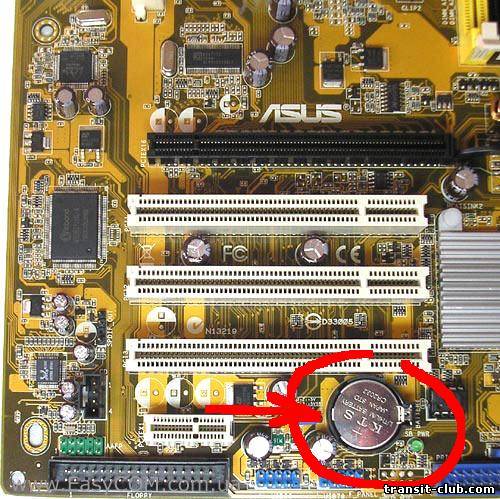

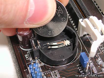

А что касательно материнской платы - то там стоит плоская батарейка размером с трехкопеечную монету(времен СССР) Так вот возможно она уже выработала свой ресурс. Заменить ее элементарно, как в калькуляторе.
Малыш53 Меня здесь нет
2721 пост
Репутация: 179
Дата: Среда, 26.01.2011, 20:35 | Сообщение # 13
батарейка
Прикрепления: 3727185.jpg (84.4 Kb) · 6225097.jpg (75.1 Kb)

пробуй , только при извлечении батарейки сбросяться настройки БИОСА на заводские. biggrin biggrin biggrin
