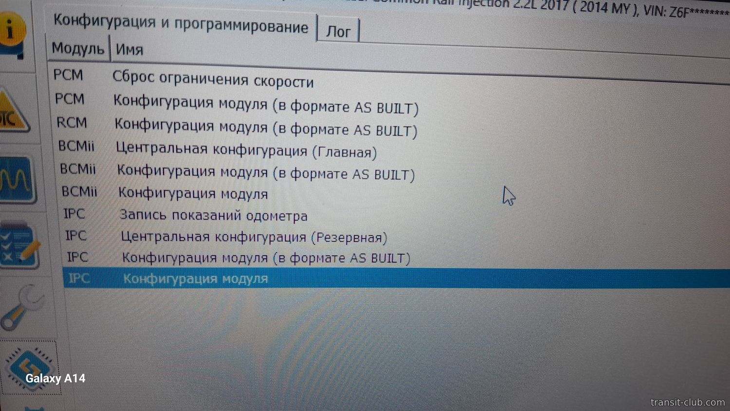

fordtransit1, я в своём городе часто вижу такой-же Транзит как и у меня с негорящей то левой,то правой фарами.Почему так и что можно с этим сделать?
Говорят,нужно их прописывать?
Может он где-то тут прячется?
Прикрепления: 5495021.jpg (325.0 Kb)
ФТ 2017г.,2.2 125л.с.
Живи быстро,умри молодым! ПФР
Сообщение отредактировал 00Жанна00 - Среда, 13.11.2024, 07:21
fordtransit1 Меня здесь нет
735 постов
Репутация: 175
Дата: Среда, 13.11.2024, 07:59 | Сообщение # 6
Заблокированный канал можно разблокировать обычным сбросом  DTC.
Если стоят не штатные (колхозные) лампы, то зная их сопротивление, можно изменить их в настройках блока BCMi
Специализированный автотехцентр в Москве по ремонту и техническому обслуживанию исключительно - Форд Транзит.
fordtransit1.ru
00Жанна00 Меня здесь нет
4416 постов
Награды: 38
Дата: Среда, 13.11.2024, 11:38 | Сообщение # 7
fordtransit1, он всегда блокируется при замене на штатные лампы?
