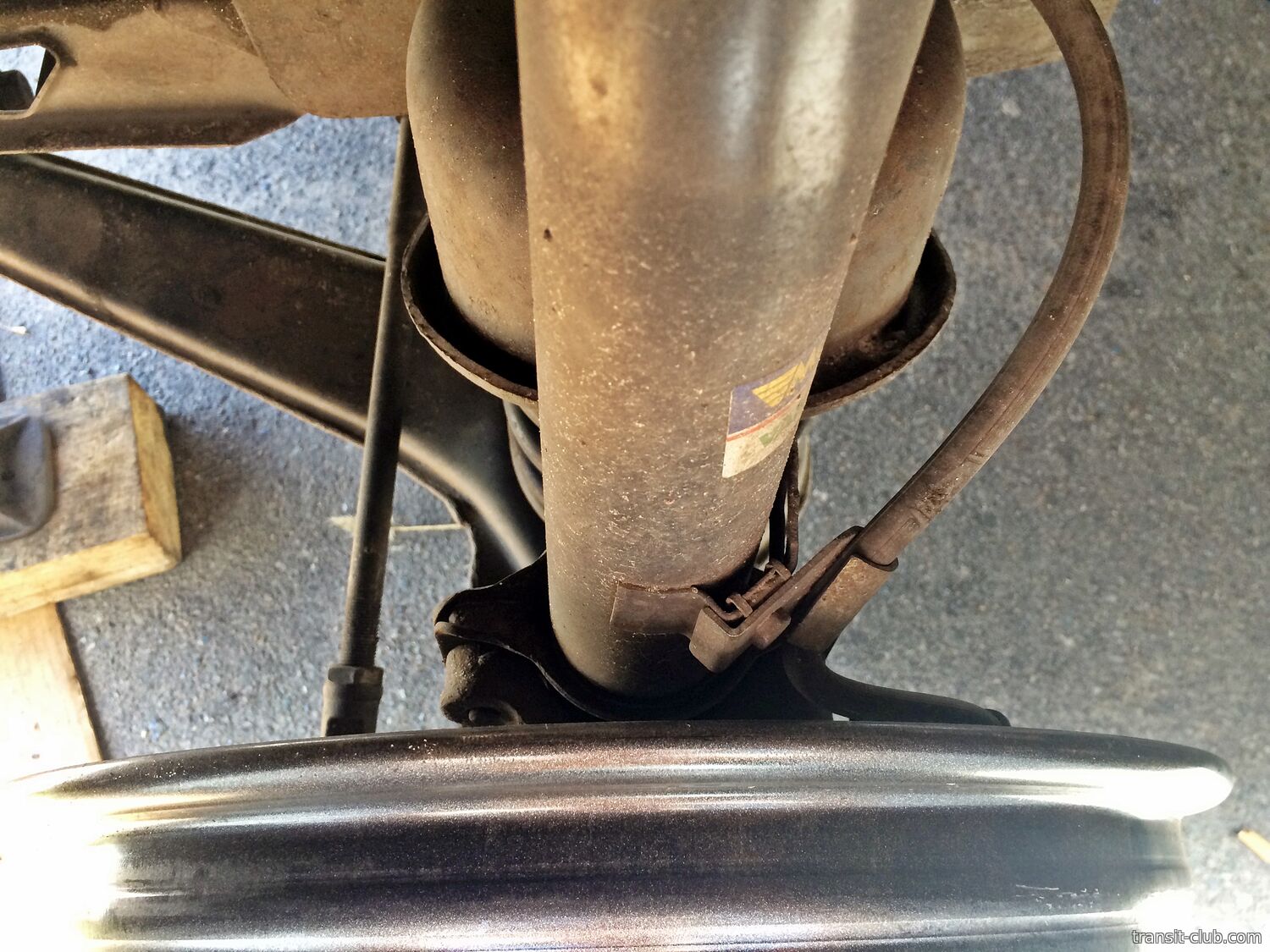

От свежего транзита ЕТ 60 диаметр отверстий160 ц.о.65.1 215/65 R160.
Можно ли поставить?
Арки не протрёт...???

По диаметру не критично- примерно на 18 мм будет больше диаметр, по ширине может задевать передние стойки амортизаторов- проставки если что, чтобы уменьшить ET

Starfopd, поставить можно. Арки и стойку не трёт.

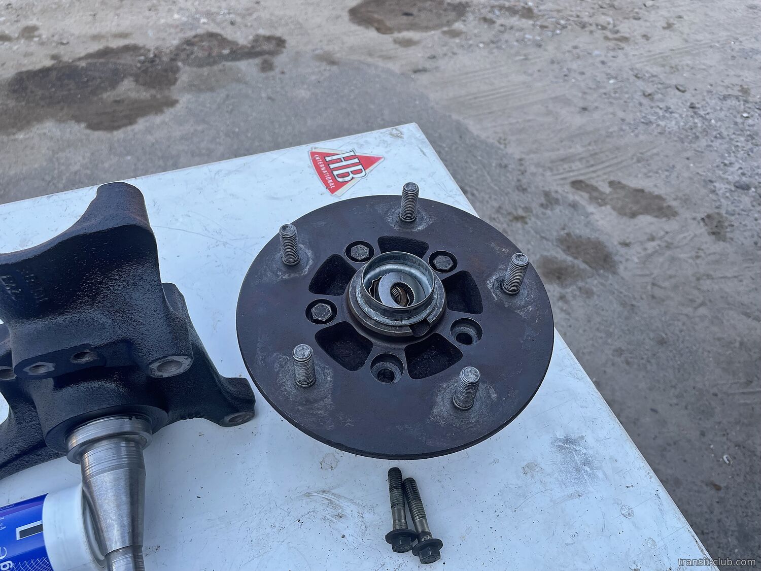

Есть пару моментов, как их поставить правильно:
- утопить в ступице болты крепления тормозного диска
- закрепить колёсный диск не родными гайками, а от литья м12*1.5 (закрытого типа с бОльшим чем у родных конусом)
До стойки места достаточно
Прикрепления: 37583281.jpg (258.2 Kb) · 33322232.jpg (207.9 Kb) · 22109870.jpg (277.9 Kb) · 04100159.jpg (246.1 Kb)

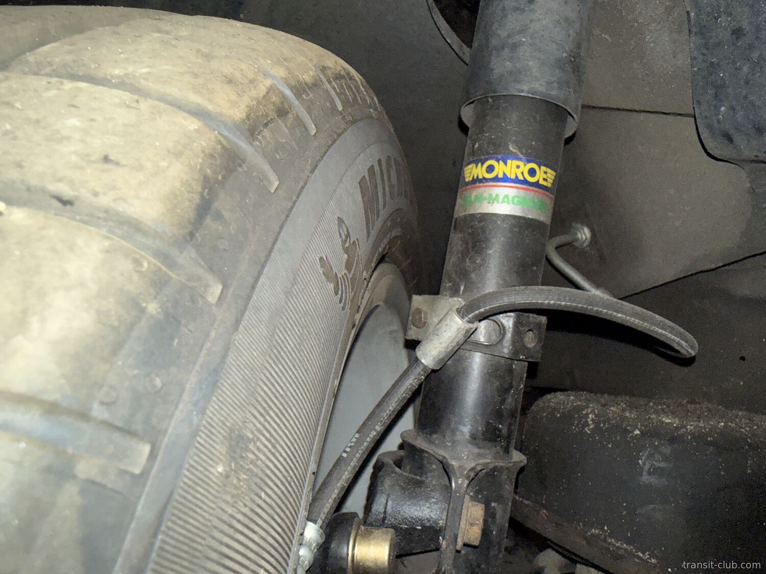

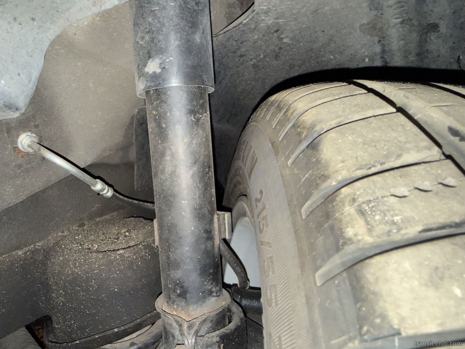

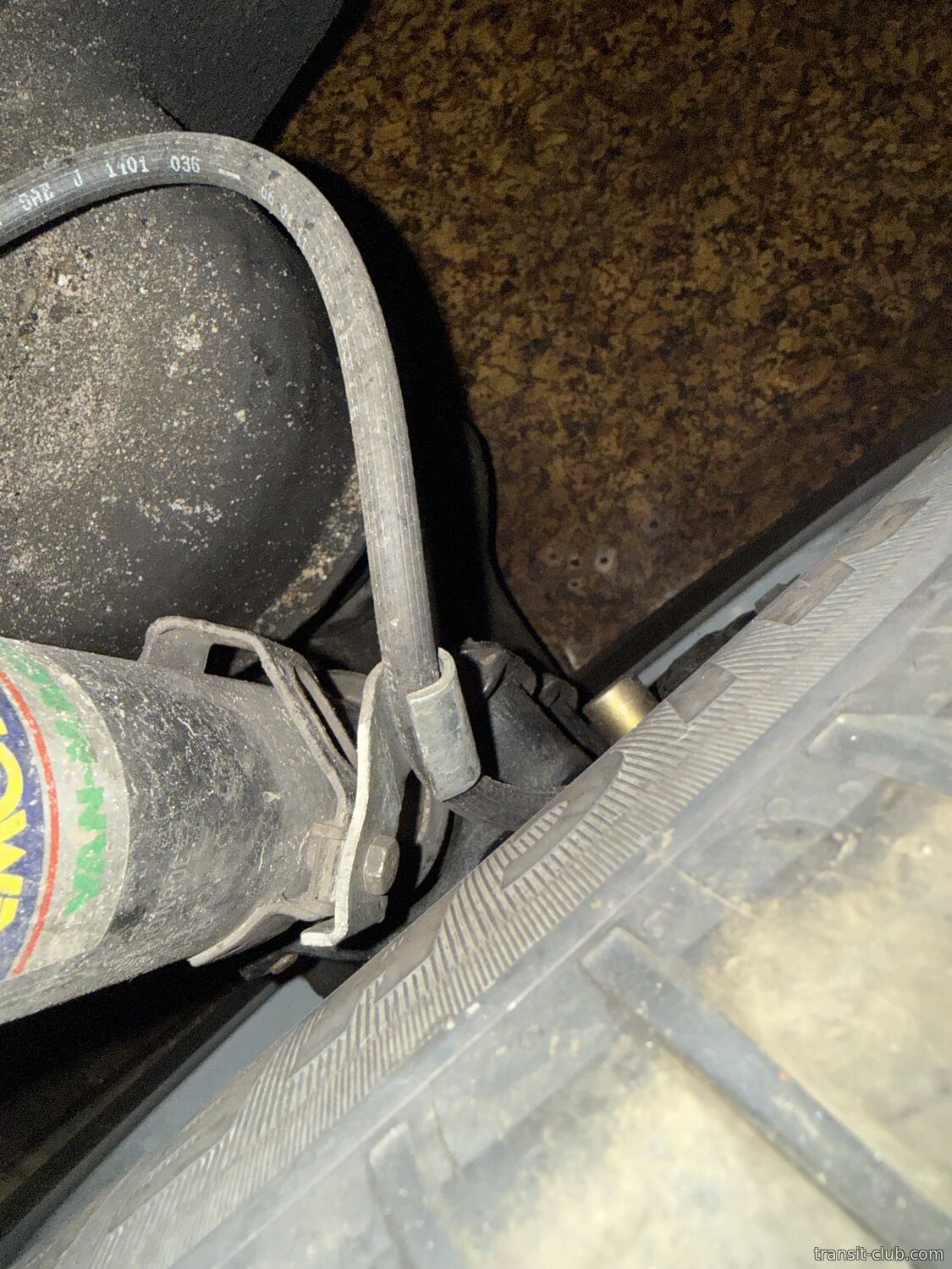

Tema0900,  22109870.jpg (277.9 Kb
Стойку то не задевает, а вот тормозной шланг может тереть, особенно на поворотах, он будет изгибаться большей дугой вперед, а если еще и подгрузить бус.
У меня на 215 резине, так и протерло, на груженом, хорошо ночью и никого не было, так и ушел по улице в даль...
А вот на 205 не достает.
А тут еще и диск ближе к стойке.

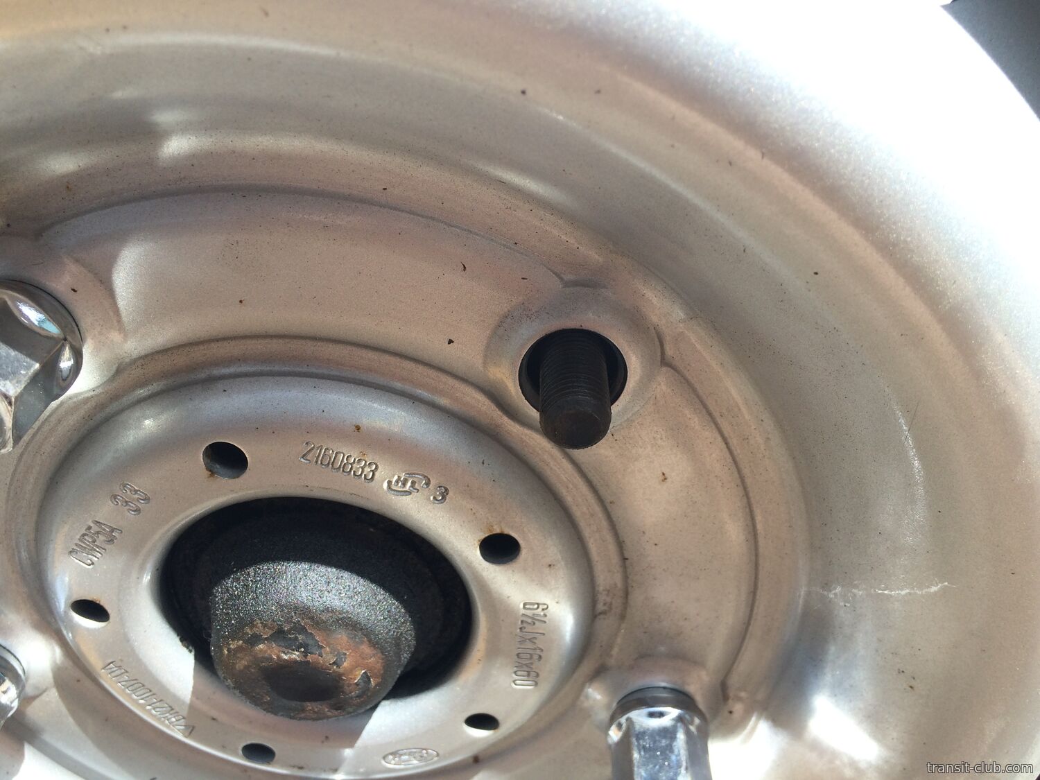

MGV, на машине до 91 года есть проблема с дисками где вылет 60.
На машине 91-00 таких проблем нет. В 14 году я перешел на 215 резину в 16 и 17 размере.
Прикрепления: 27716716.jpg (259.4 Kb) · 01088293.jpg (248.2 Kb) · 43167580.jpg (315.0 Kb)
