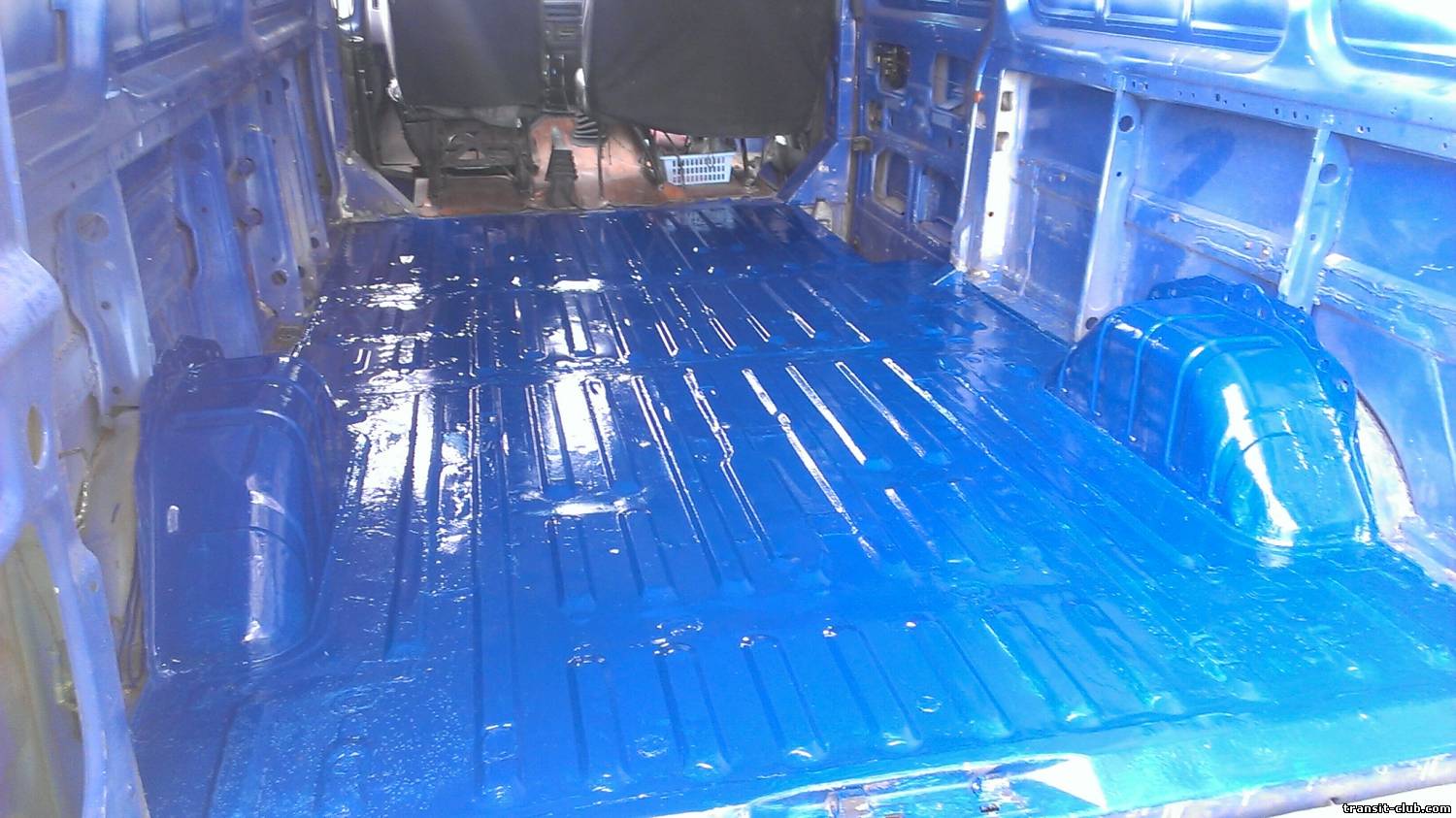

Устал ездить без перегородки... С холодным и убогим салоном. Добрался до Магазина, купил OSB, у хорошего человека взял опалубочную фанеру 18 мм и замутил переделку.
Но так как до этого хотел перекрасить пол и уже была куплена эмаль, то решил с нее и начать.
Так выглядело до:
Итак, с помощью болгарки, насадок-корщеток и уайт спирита очистил пол от старой краски. Попутно узнал, что бус сварен из двух sad
Это промежуточный результат очистки: На фото видно, что бус сварен из двух!
Прикрепления: 3295071.jpg (179.4 Kb) · 6437469.jpg (196.0 Kb) · 9766547.jpg (118.8 Kb)

Далее нанес грунт. Кстати, грунт и эмаль, обычные бытовые. Не сильно надежно, но зато нормально выглядит. Тем более, что труд фактически напрасный, т.к. всё равно на пол ляжет фанера.
Подождал сутки пока высохло и нанес эмаль.
Вот такой вышел пол.
Обшивка фанерой в процессе. Поэтому фото чуть позже. Но опалубочная фанера легла отлично!
На покраску ушло 1500 рублей и 3 дня. День зачистить, день грунт, день эмаль.
При зачистке обязательно используйте плотную одежду и защитную маску! Из корщетки летят проволочки с такой скоростью, что пробивают джинсу и впиваются в самые неожиданные места!  wink
Прикрепления: 2286998.jpg (95.8 Kb) · 6113336.jpg (160.5 Kb)
