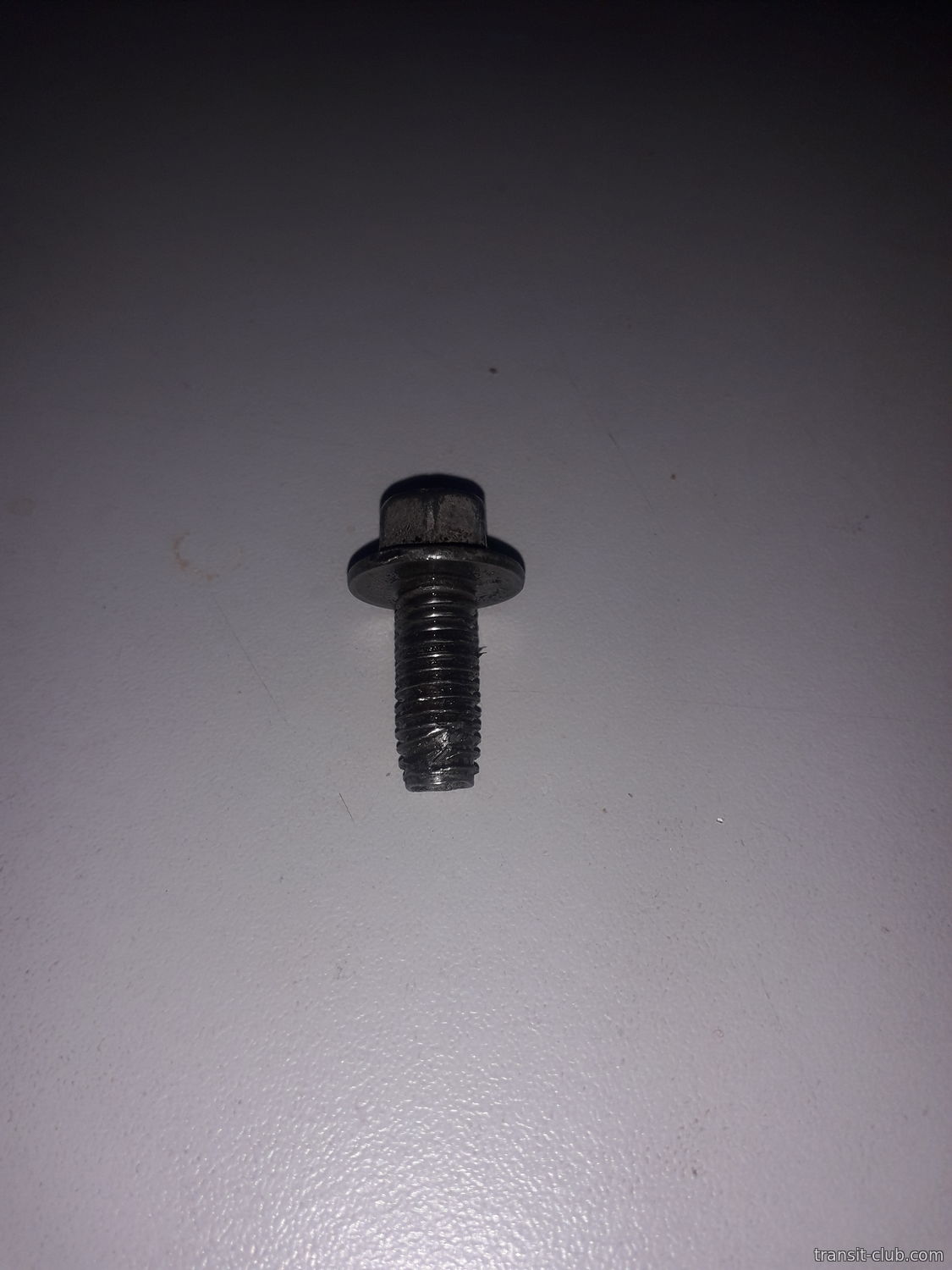

Вечер добрый решил поделиться опытом извлекания опасного болта из коробки передач форд транзит 00-06 2.0 кпп мт75 передний привод .Открутился болт на ходу вчера вечером ехал на 4 передаче и вдруг ручка кпп перестала слушаться,кое как доехал до дома.проверил троса все норм,приготовился к худшему.с утреца открутил кулису шесть болтов + троса. вердикт открутился опасный болт и он в кпп. Слил масло , открутил заливную пробку и поисковым магнитом от диференциала тянул магнитом пока не услышал характерный звук лязганья болта по алюминию подтянул до заливного отверстя,постарался резьбой наружу и о горе !!! Шляпка болта шире диаметра отверстия!!! Начал чесать репу как его извлечь.пришла такая мысль ,привязал к резьбе болта мононить рыбацкую запихал болт обратно в кпп магнитом потащил его в сторону отверстия  кулисы ,потом с налобным фонариком смотрел в отверстие кулисы нет болта ,шевелю магнитом дальше через три,четыре манипуляции увидел мононить в кпп ,сделал крючок с проволоки, поймал нить, отцепил магнит и вытянул этот опасный болт наружу)))) мне реально повезло что он не размолотил кпп коцки на болту присутствовали ( так что мужики болт катится в сторону диференциала там его и примагнитил, магнит это вещь нужная!!!!

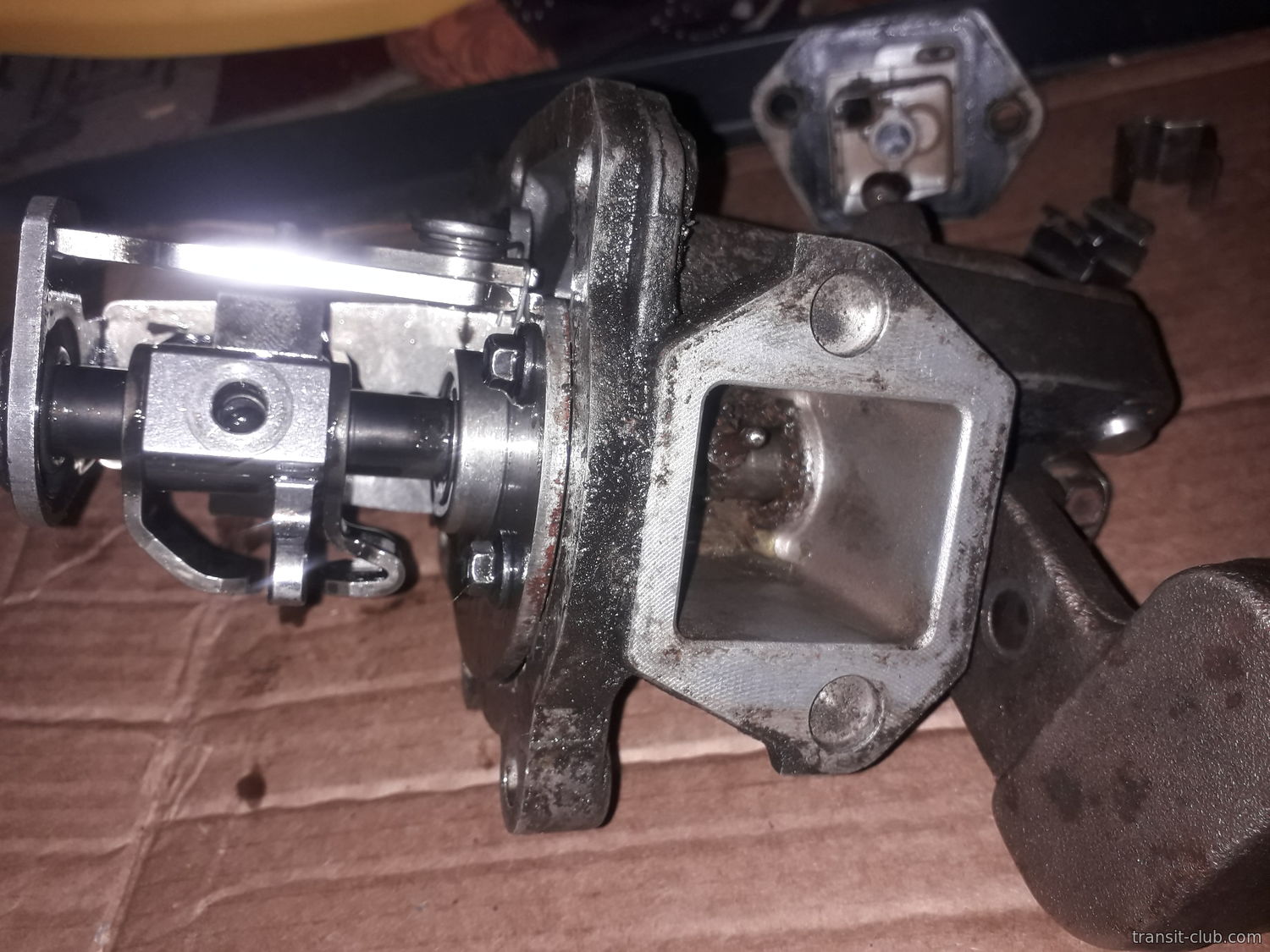

Вот здесь открутился

Сам был в шоке или кпп снимать или ездить как есть до покупки кпп)))) еще пока не собрал назад кулису в выходные придут запчасти,заодно все детали изучил
