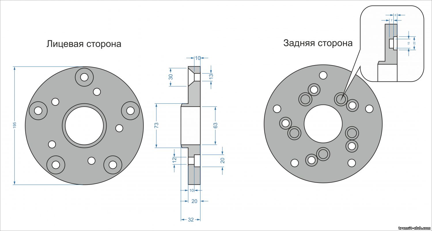

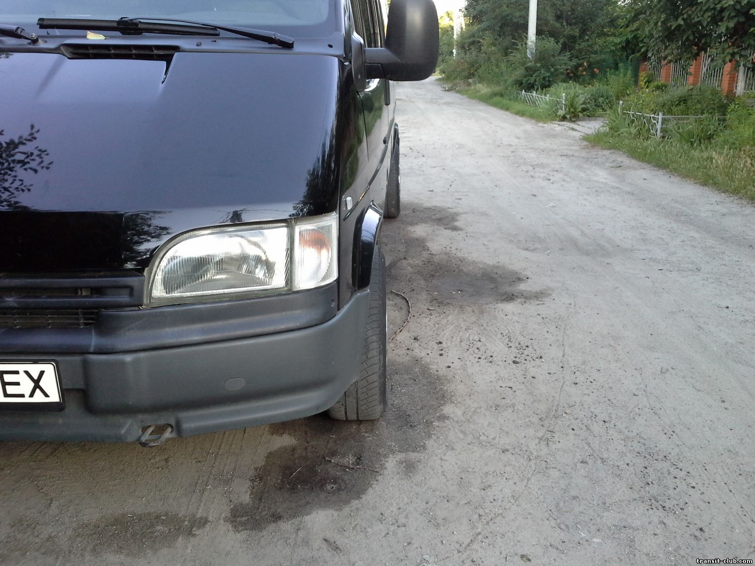

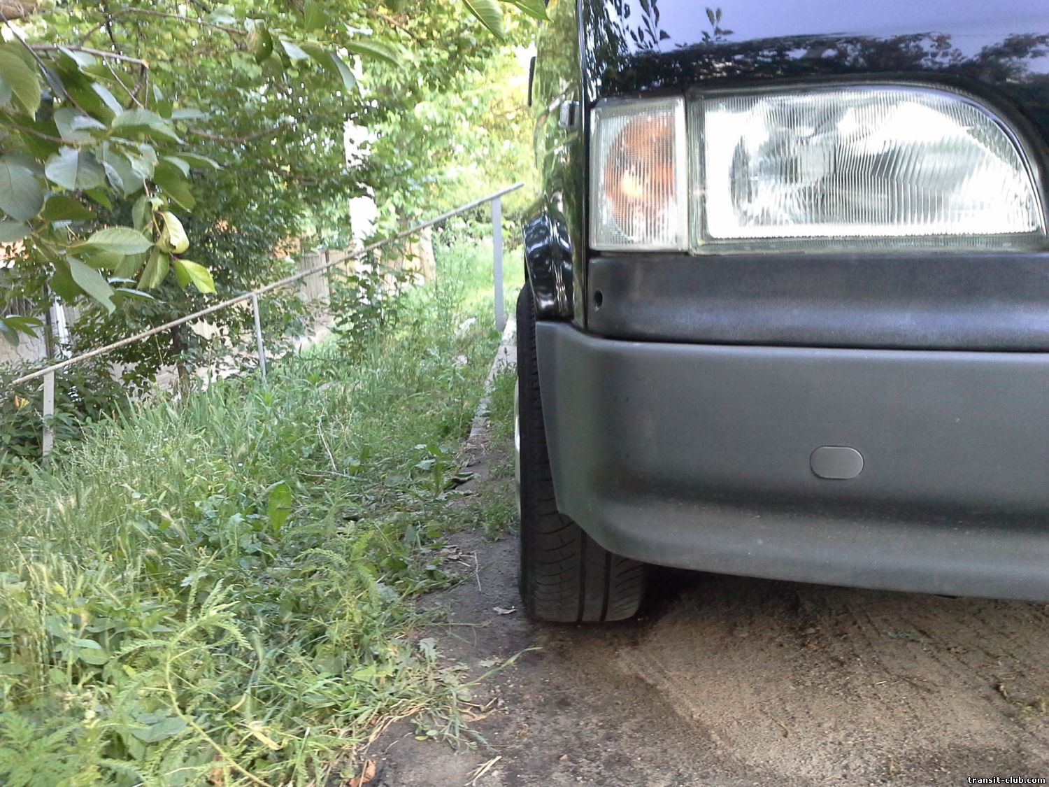

Извините за долгое отсутствие друзья. Отвечаю на все вопросы:
1. Фото с вылетом колес прилогаю.
2. Шпильки брал от Тоёты какойто длинной 65мм
3. Даю чертеж, НО ВСЕ РАЗМЕРЫ ТОКАРЬ ДОПОЛНТИТЕЛЬНО ПОДГОНЯЛ. я привез токарю новый диск, старый диск, шпильку новую, старую гайку. Потом он еще примерял на передние ступицы чтоб совпадали болты которые держат тормозной.

Дата: Воскресенье, 15.06.2014, 21:18 | Сообщение # 1148
WhiteMask, Нормуль так вылет. Я бы наклеил на заднюю арку крыла(каблук) плёнку. Или песком от дороги будет краску выбивать. У меня когда ставишь 225\70\15 начинает выбивать.
Дата: Воскресенье, 15.06.2014, 23:17 | Сообщение # 1149
Пойдет, протектор в арке, но бока и зеркала будут грязными. У меня примерно так стоят 215/50/17 ет35 без проставки, думаю вернуть брызговики на перед, т.к. в дождь зеркала покрываются мутной пленкой.
