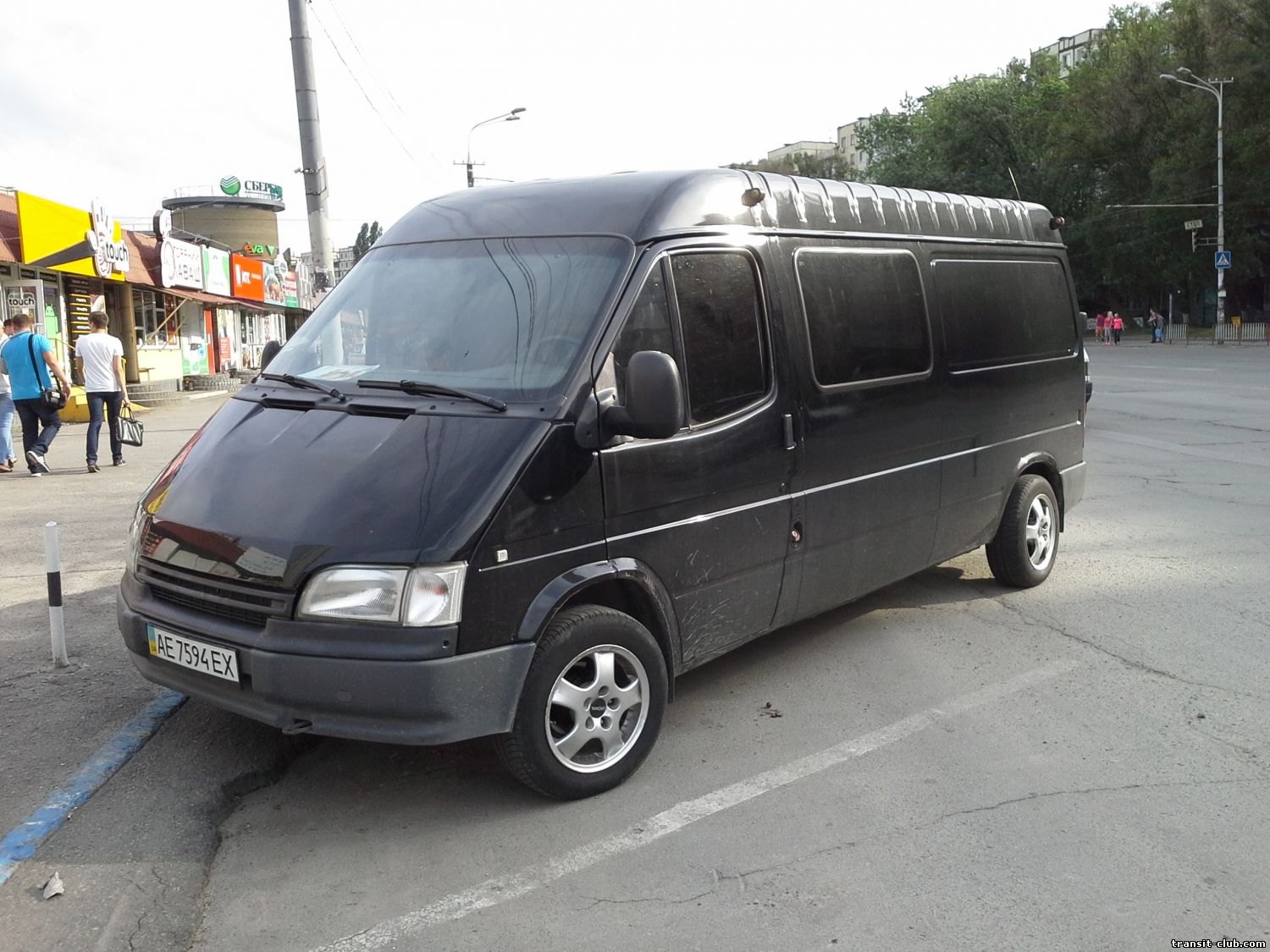

Вот мой вариант дисков, взял БМВ-шные с тройки вылет ЕТ-38, разболтовка 5х120.

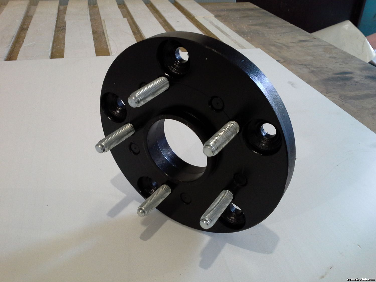

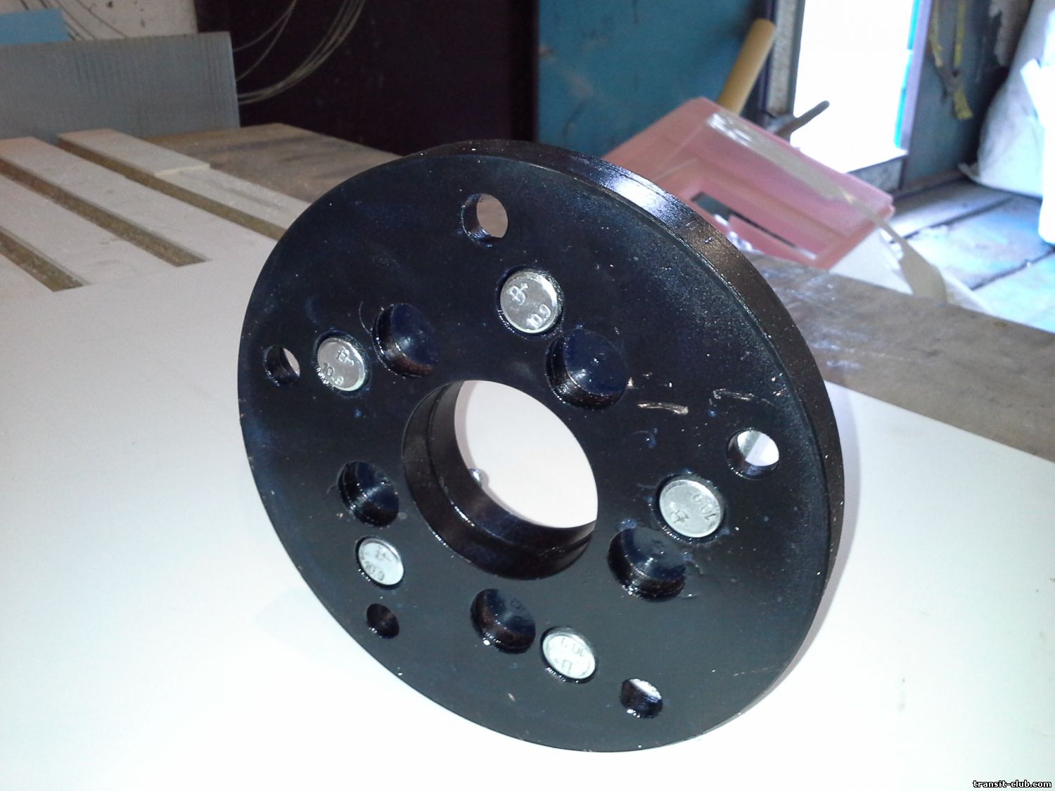

проставка получилась вот такая

WhiteMask, Где делал или брал проставки? Смотрится зачетно! В эти выходные еду в литву за дисками от audi V8... а где проставки сделать до сих пор не знаю! Думается мне придется делать все самому.....

Заготовки для проставок я нашел на местной приемке металла, взял их по весу. Сделал чертеж и поехал к частному токарю, купил шпильки с гайками, собрал, поставил.
