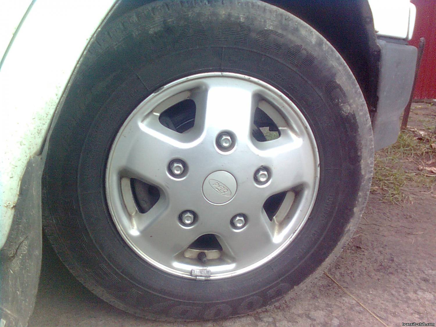

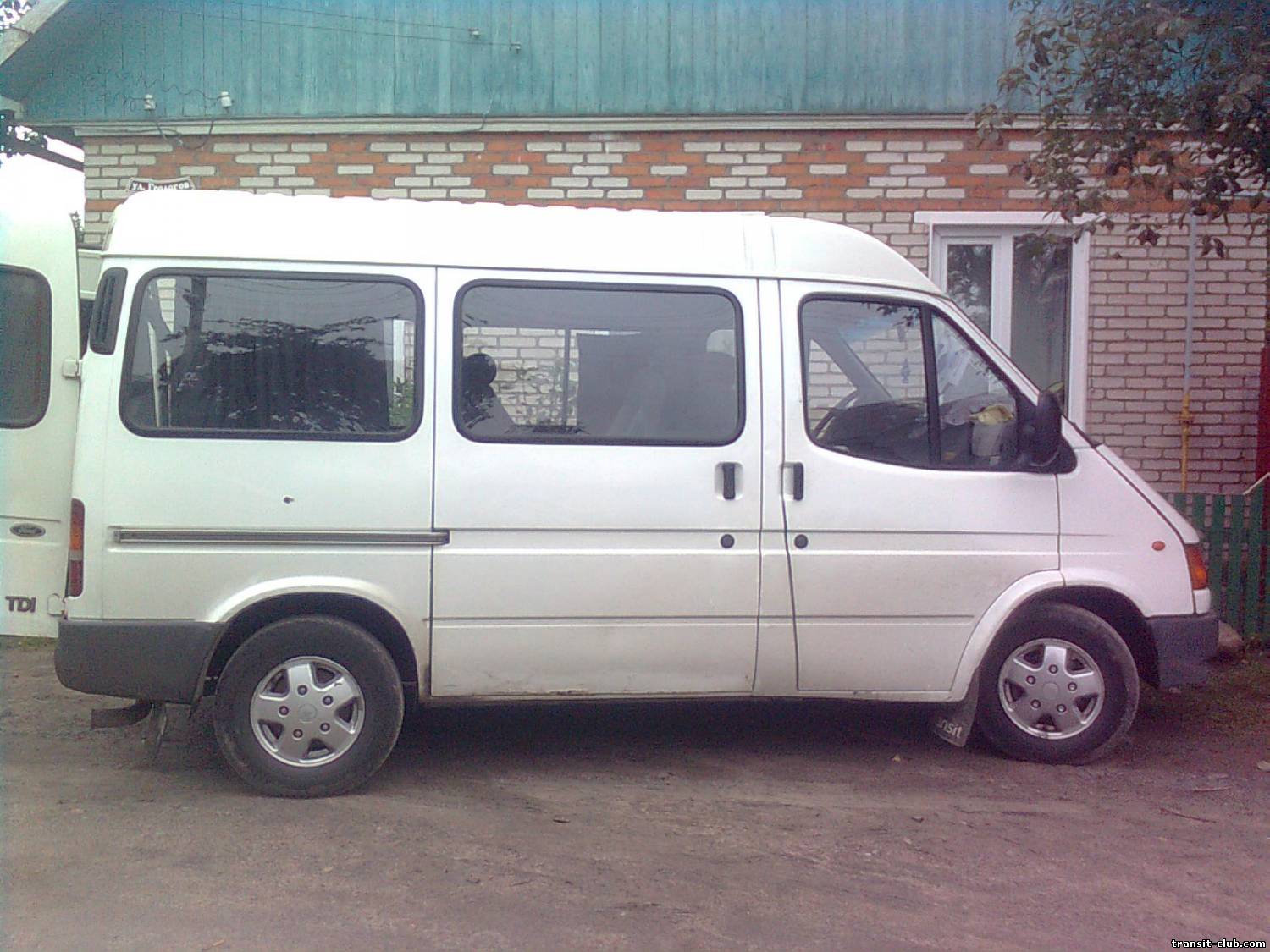

Дата: Суббота, 14.08.2010, 02:17 | Сообщение # 178
Всем привет! Вернулся я наконец из Туапсе, вот пейзажи горные при дневном освещении выкладываю smile
Дорогу бус держит отлично, там где на серпантине с родными колесами я боялся ехать 60(росава очень громко пищит), на этих я умудряюсь проходить 70 - 80 км/ч, при этом чувствую себя уверенно. Руль не потяжелел ни на грамм, крутится отлично и 215я резина нигде не цепляет, динамика вроде не ухудшилась, я не ощутил, да и колеса эти, не тяжелей родных 14"
Правую сторону не фотал, т.к. она у меня чуть горбатая)), когда нибудь и за кузовной ремонт возьмусь smile
