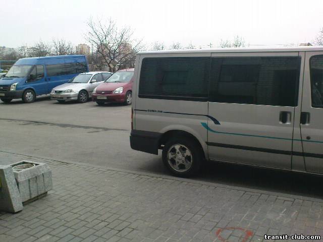

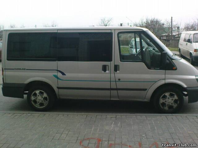

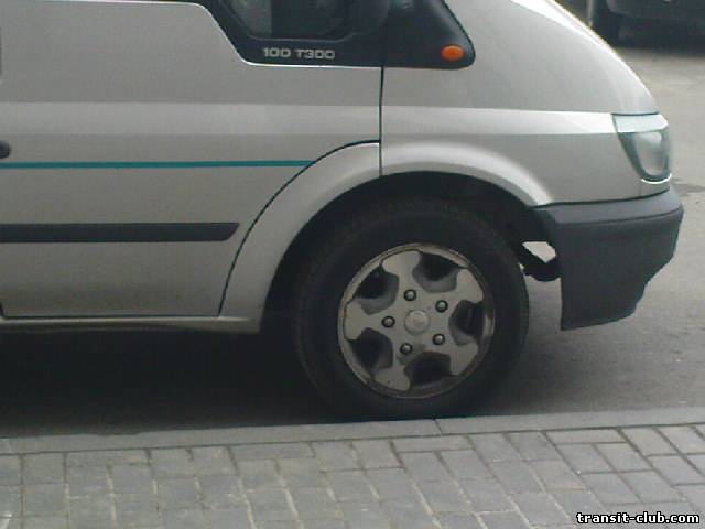

Дата: Пятница, 22.04.2011, 23:29 | Сообщение # 328
Вот сегодня кто то подкатил к моему подъезду на фордике, диски не плохо смотрятся.На фото может и не очень с телефона.
Прикрепления: 0108350.jpg (75.2 Kb) · 8231478.jpg (70.0 Kb) · 6438725.jpg (62.6 Kb) · 2029683.jpg (51.4 Kb)
Дата: Суббота, 23.04.2011, 00:51 | Сообщение # 329
Года четыре назад хотел себе такие прикупить за 500$, меня огорчили тем, что они упрутся в переднюю стойку, а выточить шайбы 10мм тогда ума не хватало smile

Дата: Суббота, 23.04.2011, 01:10 | Сообщение # 330
ща мерял колёса: если спереди ставить 20-ые проставки,то колесо торчит из арки аж на 2 см, чёто ни прикольно.
v_a, а утебя сзади колесо в арку нормально погружается,не цепляется сверху
