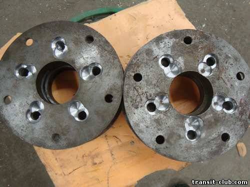

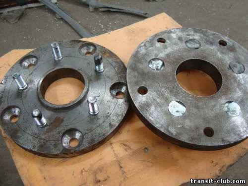

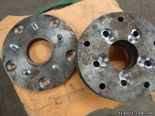

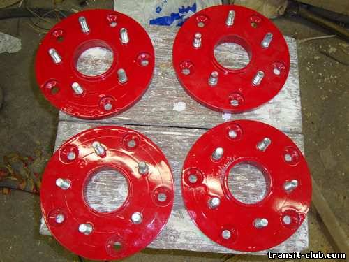

Вот и осень пришла , свободного времени стало больше. Снова взялся за проставки. Выставляю на Ваш суд.
biggrin
Прикрепления: 7289296.jpg (23.0 Kb) · 8030511.jpg (23.2 Kb) · 6117238.jpg (24.4 Kb) · 1303954.jpg (17.4 Kb) · 4321628.jpg (17.6 Kb)

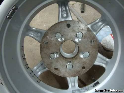

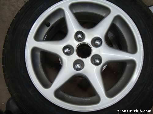

Дата: Понедельник, 24.09.2012, 22:55 | Сообщение # 703
Завтра планирую устанавливать. biggrin
biggrin
Прикрепления: 3424247.jpg (28.6 Kb)

какая толщина проставок,а то по фото не очень понятно,и кажутся тонковатыми

Толщина 20мм. + центрирующее кольцо 10мм. Если нужны размеры и чертежи смотри сообщение 621. biggrin

Класно смотрятся wink а шпильки если не секрет точили или отчего то подошли?

Quote (Fedor_m)
Класно смотрятся а шпильки если не секрет точили или отчего то подошли?
Шпилька нивовская , та у которой шлицы ближе к шляпе. biggrin Какой секрет , я ж не жмот! biggrin biggrin biggrin
