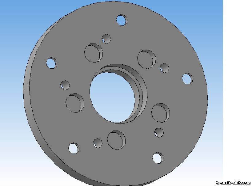

делаю проставки на бмв-шные диски. будут готовы отпишусь.

Делай подтаи под нивовскую шпильку. Если хочешь болты то надо направляющие делать как на жигулях иначе замучишься держать на весу колесо и искать болтом резьбу. biggrin

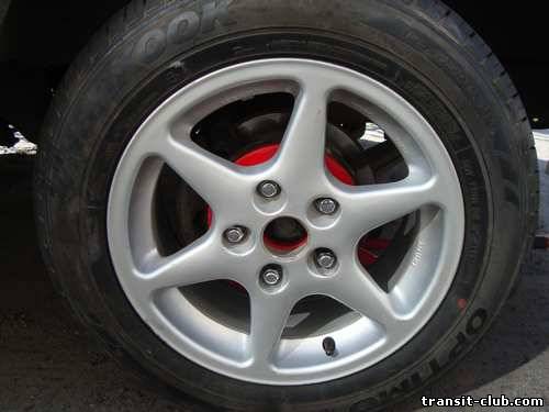

Уже одел свои диски 3 из 4 , смотрятся классно! Завтра если закончу то помою машину и выложу фото. biggrin

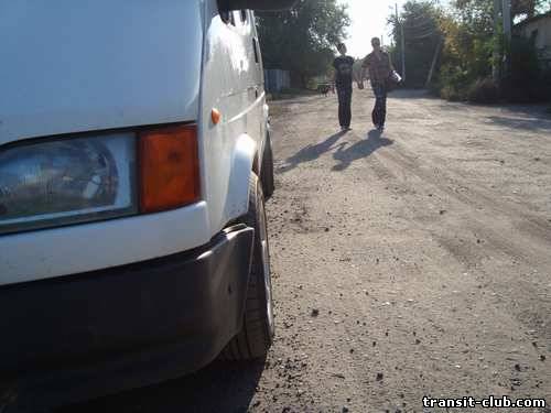

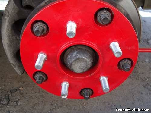

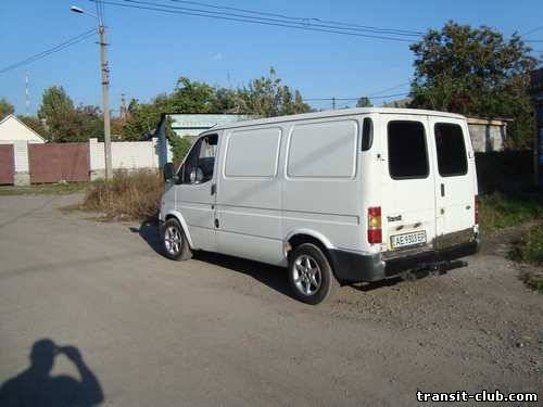

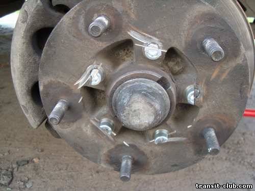

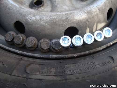

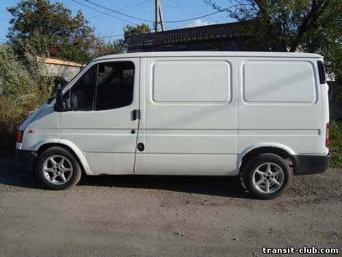

Дата: Воскресенье, 07.10.2012, 17:51 | Сообщение # 729

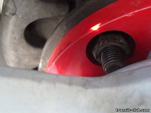

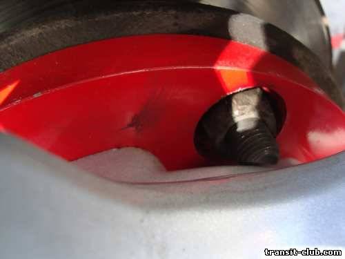

Вот и свершилось чудо! Все звёзды выстроились как надо и у меня появилась время и возможность закончить начатое дело. Выкладываю обещанные фото на Ваш суд))). Из фото понятно, что пришлось заменить болты держащие тормозной диск на такие же, но с другой шляпой. Также чуть подпилил родные шпильки что б не упирались в диск. Последнее фото резина на продажу.

Дата: Воскресенье, 07.10.2012, 17:53 | Сообщение # 730
вот ещё фото
