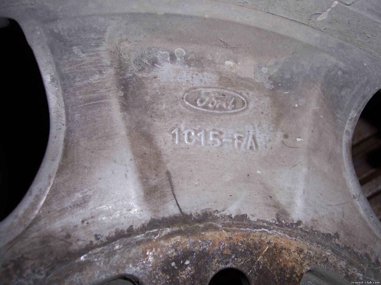

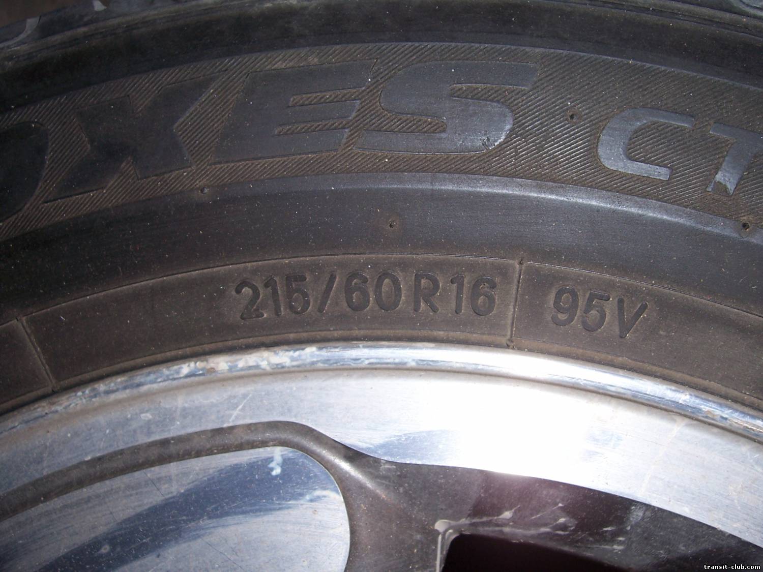

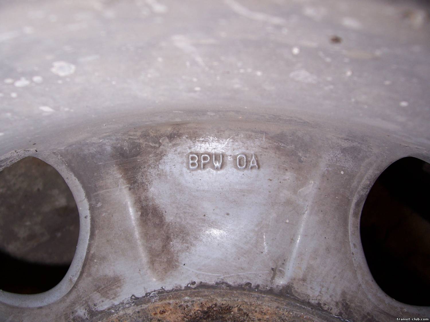

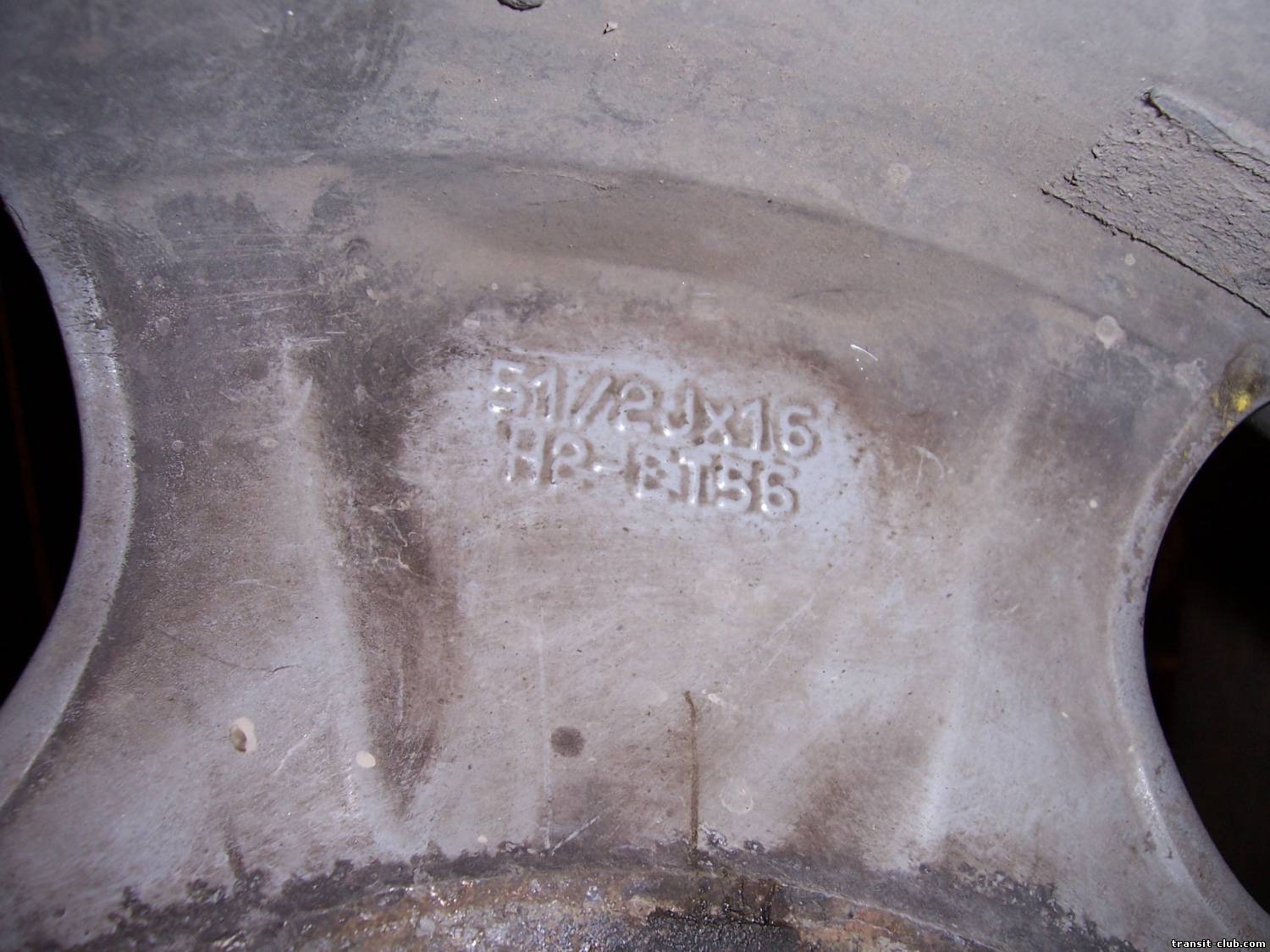

Дата: Четверг, 24.01.2013, 00:41 | Сообщение # 805
вот все что есть на дисках
Прикрепления: 6080970.jpg (178.4 Kb) · 1194744.jpg (123.0 Kb) · 4873850.jpg (170.6 Kb) · 5670666.jpg (171.0 Kb)
Transit 2007 110T330S 110 HP 2.2 TDCI
