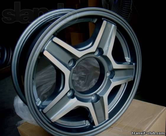

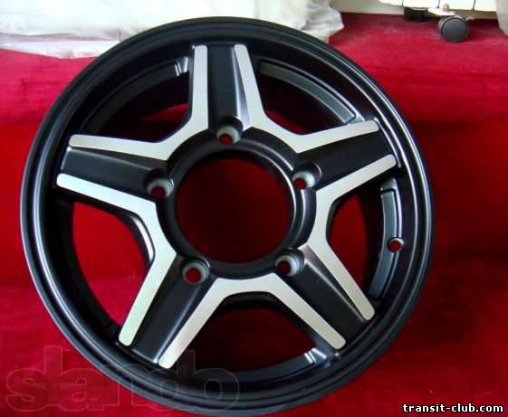

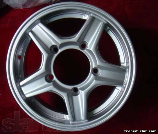

Всем ДОБРОГО вечера! Мужики подскажите. Нашел продажу литья, вид и цена нравится. Вот тех. размер.15*6.0 JET 35 PCD 5 * 160 св 120. Подойдут они Мне м что нужно будет делаать, у Меня на 14, 5 дырые. БОЛЬШОЕ СПАСИБО!!!

всё совподает только я не понял что такое :

ещё я не вижу размер центрального отверстия. это важно.

Этого Я не знаю. Все это в дроме есть, продажа литья. Кия бонго 3 и 4 вд.

теперь всё ясно! 120 это и есть центральное отверстие. у транзита оно меньше почти в два раза. нужно вытачивать у токаря переходник.
вот твои диски
