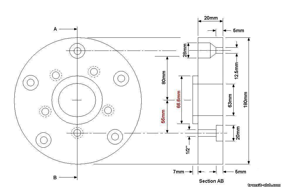

ДОБРЫЙ ВСЕМ ВЕЧЕР! КУПИЛ СЕБЕ ДИСКИ 7J *16 5*112 ET 50. ПОДСКАЖИТЕ ПОЖАЛУЙСТА- АНГЛИЙСКИЙ ЧЕРТЁЖ ПОД 112? Я ПРАВИЛЬНО ПОНЯЛ ГДЕ-ТО НА ФОРУМЕ БЫЛНА 120-Е . ТАК ТАМ ВАЩЕ ПО ПОЛНЯКУ РАСКЛАД . МОЖЕТ У КОГО ЕСТЬ НА112 ТАКОЙ?!
Прикрепления: 6781204.jpg (53.5 Kb)

oleg1973, так это и есть 112. гляди радиус 56мм. , а 112 это диаметр окружности вписанный через центра шпилек.
5/112 — Количество болтов (или гаек) в нашем случае 5. Диаметр, на котором они расположены, называется PCD (Pitch Circle Diameter) и в нашем случае он равен 112 мм.PCD - диаметр окружности центров крепёжных отверстий (измеряется в миллиметрах).
Отверстия крепления колеса располагаются на различных диаметрах с жестким позиционным допуском, по отношению к центральному отверстию.При необходимости PCD — можно рассчитать, измерив расстояние между центрами дальних отверстий (это можно сделать обычной линейкой не снимая колеса с автомобиля):
- у дисков с 5 (пятью) крепёжными болтами (или гайками), для получения значения PCD, расстояние  между центрами дальних отверстий нужно умножить на коэффициент 1.051.источник http://www.auto-legion.ru/articles/markirovka_diskov.html. biggrin

Спасбо Andrey FT98! Вроде догнал, теперь дело за токарем. Или есть в Москве фирмочка " ВЛАСТЕЛИН КОЛЕЦ" кличут, всё не как времени не хватает созвониться. Они ппредлогают все услуги по этой теме.Буду пытаться. vlastelinrolec.net
