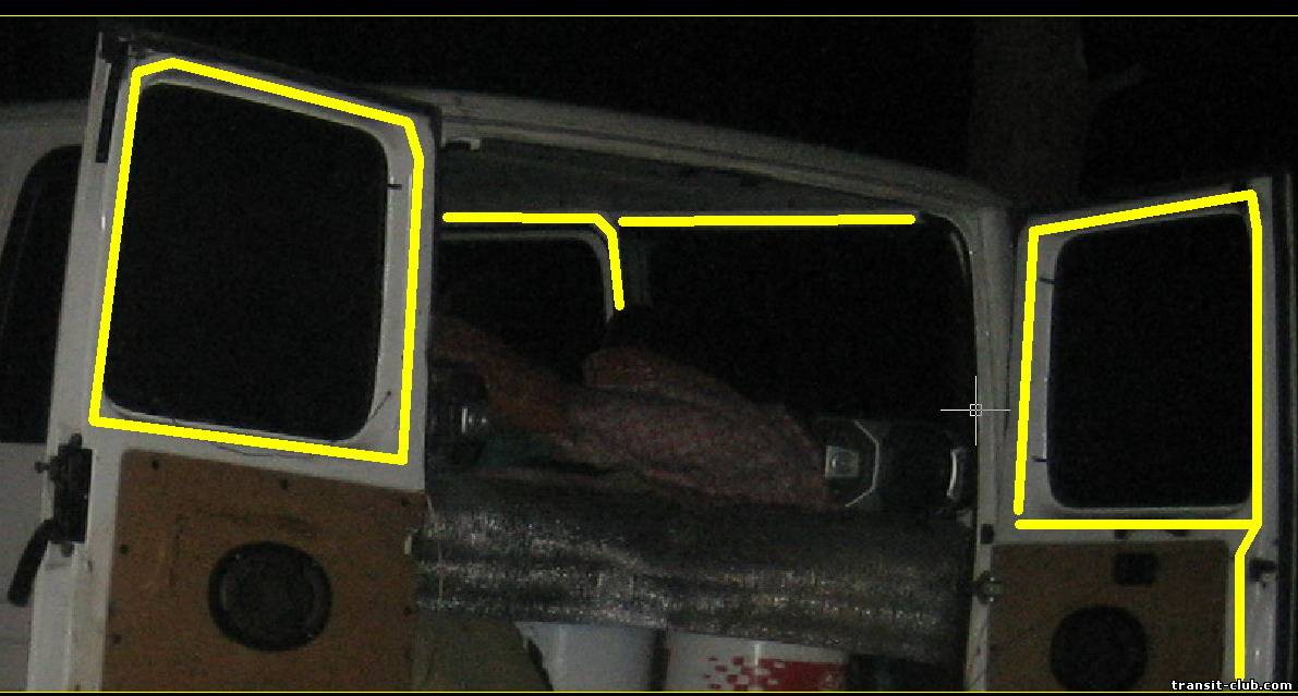

Собсна решил обклеить металлические части салона, заодно и все панельки (кроме родных пластиковых) офисным тонким ковролином на резиновой основе, вот хотелось бы посоветоваться стоит не стоит пробовать, и вообще может у кого опыт уже имеется, поделитесь плз. Примерно на фото показал что хочу обклеивать + фанерки на дверях.

transit150 Меня здесь нет
Город: Ленинград
5316 постов
Дата: Четверг, 25.11.2010, 12:35 | Сообщение # 2
Был такой опыт... Ничего хорошего!!! примерно через 3-5 лет пришлось всё содрать ибо начал ковролин плеснить!

1968lisa, Во во во... именно о таком варианте я и думал, только у тебя мне кажется карпетом обклеено, а не ковролином, но суть одна и та же. transit150, Плесень мне кажется из-за повышенной влажности в салоне, у меня такое практически исключено( дырдачек уж очень много- сквозит smile ) , а отодрать не долго,да и поклеить по вечерам часа по два , думаю за неделю справлюсь.

Там где окна делается выкройка и сшивается потом клеится, а края заправляется в оконные резиновые уплотнители. Так мне делали спецы в Белой Церкви.

Ну вот и я сейчас высматриваю все варианты , как бы если карпет брать, то он просто тянется, если ковролин, то там сложнее, там кроить придется, а кроить не очень хочется,бо стыков нам не нуна. узнал про карпет 13,5$ за 1,5х1погонный.
