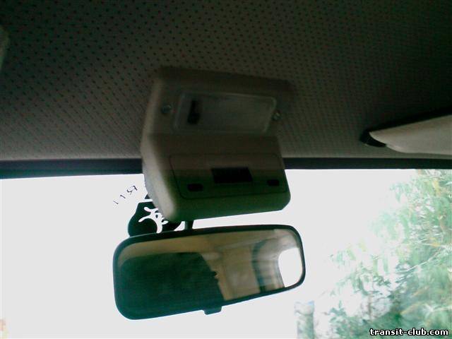

не работает такой светодиод в плафоне подсветки салона??
а от акума роботает dry
подскажите что делать?
Прикрепления: 8325481.jpg (4.8 Kb)

Quote (scott84)
-- поменять полярность в плафоне,- дротики місцями , це ж діод тільки світловий.
щасливо. smile

Quote (scott84)
а можна поподробніше і бажено якісь фотки
-- все дуууже просто ,- до кожної жарівки йдуть два дроти,- +(плюс) та -(минус)....простим старим, накалювальним, по барабану чи на цоколі маса чи плюс, а світодіодним, + потрібен тільки на центральний контакт.... якщо у вас плафон, під такий цоколь, то треба зняти його і ті дротики що до нього йдуть,- поміняти місцями,- уссё wink
