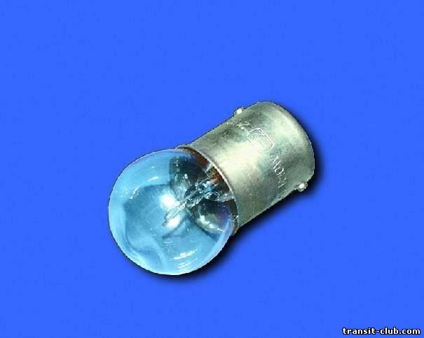

У меня диоды в плафоне с таким цоколем
Он тоже сразу не работал, я тупо выпаял из цоколя диоды и перевернул их, поменяв полярность. Работа заняла 3 минуты.

Quote (Yakubovsky)
-- я думаю, что до 2000г,- у всех такие цоколя...но как тогда с пучком света от св/дд ? Yakubovsky, вы бы ещё всю лампочку сфотали, шо б понять как оно там.....
