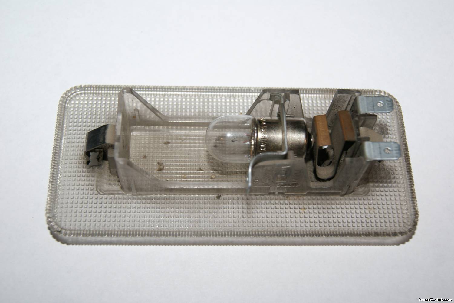

Дата: Понедельник, 08.10.2012, 21:49 | Сообщение # 276
значит выкладываю по порядку:
сегодня снял свой плафон салона, сразу прошу прощения, что ввел в заблуждене,в плафонах грузового отсека у меня стоят пальчиковые лампы, длинной 41 мм, а в салоне вот такие с обыкновенной цокольной лампочкой
тестером проверил штекеры, подходит к ним один + и два -, естественно + приходит на корпус цоколя, а - переключается.
Так что при использовании диодной лампы без переделки возникли б проблемы с освещением при открывании дверей.
Проехался по магазинам и нашел вот такой вариант решения проблемы
Прикрепления: 9746635.jpg (107.4 Kb)

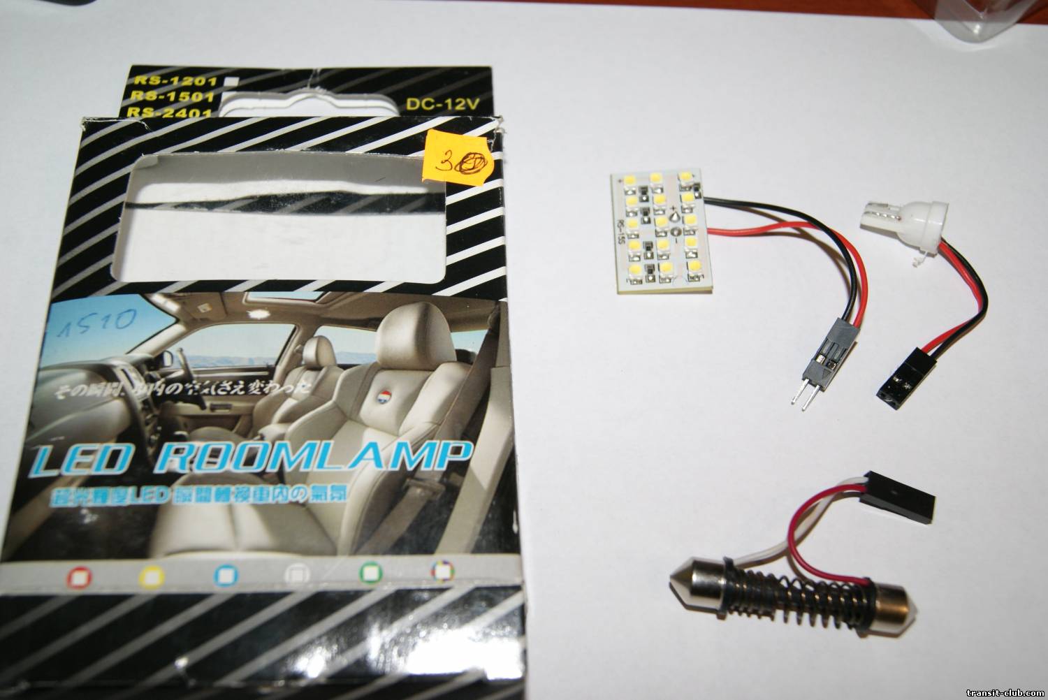

Дата: Понедельник, 08.10.2012, 21:53 | Сообщение # 277
наборка диодов на планшетке, с проводком и штекером, и возможность подключения два варианта цоколей
жаль ччто нет такого цоколя как мне нужно, но подпаяться или присверлиться к контактам моего плафона труда не составит
если сегодня успею то покажусь
Прикрепления: 8147458.jpg (116.6 Kb)

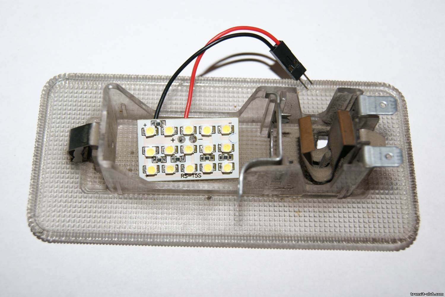

Дата: Понедельник, 08.10.2012, 21:58 | Сообщение # 279
вот так примерно будет в результате
Прикрепления: 4831394.jpg (132.0 Kb)
