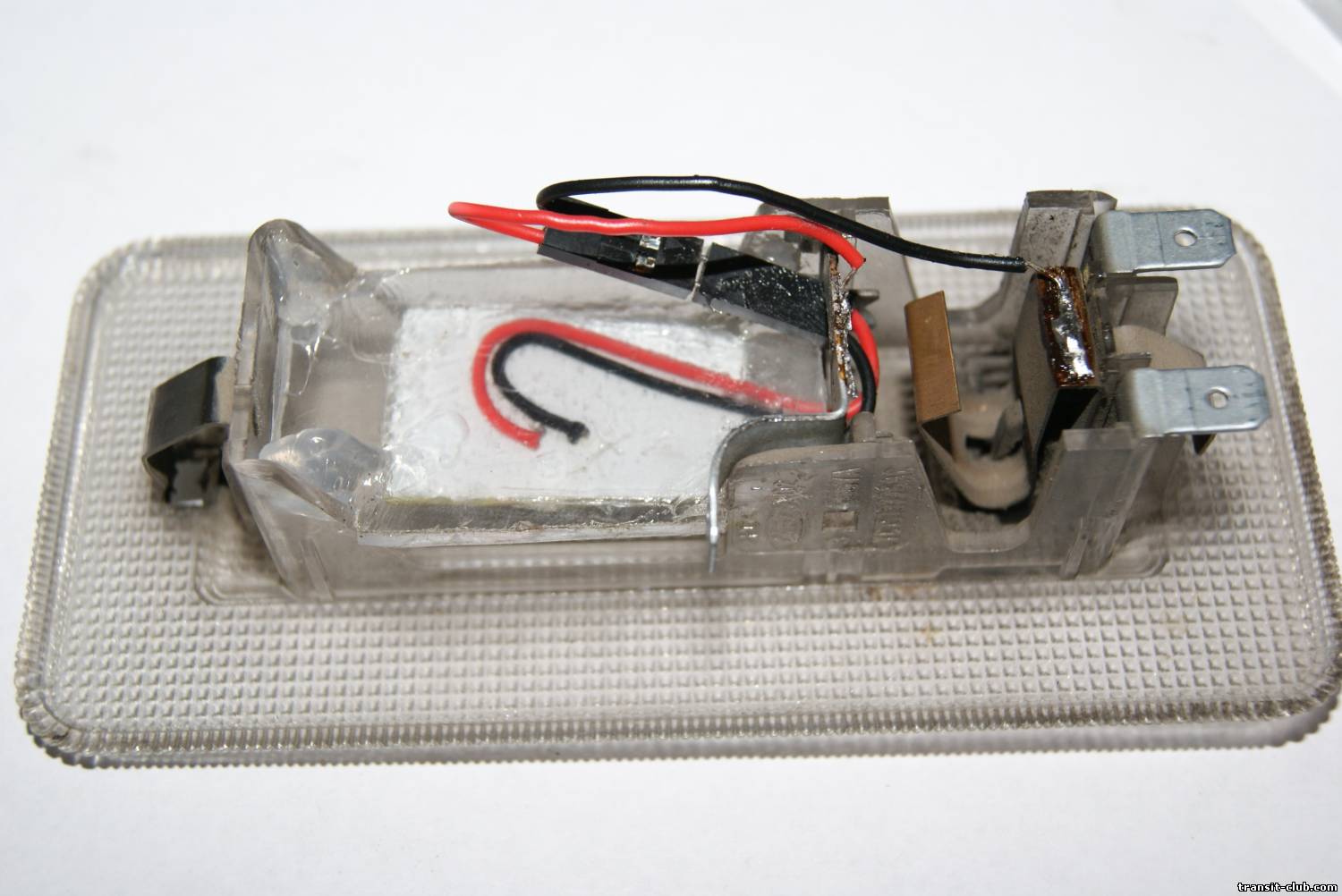

да они там не герметично будут установлены, так что будут вентилироваться, а там посмотрим

Стоят аналогичные светодиоды в плафоне, за пол часа работы изменение температуры рукой не ощущаются.

Прикрепления: 0294745.jpg (118.5 Kb)

встояла цена 39, но т.к. был оторван проводок от матрицы отдали за 30
Добавлено (09.10.2012, 01:55)
не удержался,таки пошел и включил ,БОМБА
сфоткаю завтра, и выложу

Степан, і на відкривання дверей працює??

-- а що тут складного,- беремо звідки небудь +, пускаємо на плафон, а масу через кінцевик дверей і паралельно через кнопку,- усё... хочеш працює на відкривання,- хочеш, коли треба - кнопкою....

да работает я ж подпаялся к переключательной клеме, а второй конец к + клеме
кстати нашел где мой транзит оцинкован, вот на этой клеме пока шкуркой не протер никак не паялась biggrin
