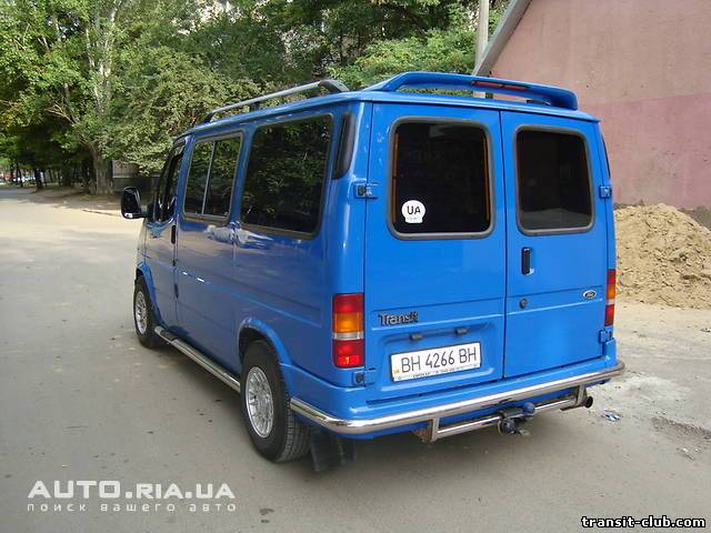

Вот нарыл
Прикрепления: 7693634.jpg (50.9 Kb) · 8572117.jpg (57.3 Kb)

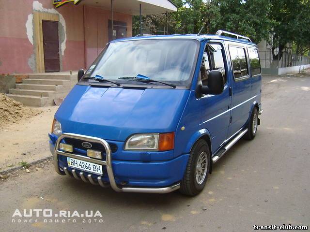

Единомышлиники у кого стоит кенгуру родной либо похожий на родной. Интерисует вариант крепления, поделитесь пожалуйста.
Ford Transit 1997 длинная база, 8+1, подвышеный, 2.5D атмосферный, бош.
Дата: Пятница, 11.03.2011, 20:58 | Сообщение # 197
Добрый, там просто пластина толщиной до 5 мм прихвачена на концы и так крепится к 2-ум дыркам к лонжеронам .

Дата: Пятница, 11.03.2011, 21:23 | Сообщение # 198
Хочу сделать как на фото http://transit-club.com/_fr/0/7693634.jpg Но соединить нижние трубы с кенгуру, чтоб было и красиво, а главное функционально (домкрат например поставить чтоб машину поднять) Да и просто чтоб крепко было, как думаешь возможно?
Дата: Пятница, 11.03.2011, 21:31 | Сообщение # 199
Добрый, возможно , подварить снизу площадки-прямоугольники для упора домкрата и рядом буксировочные петли.
Если выбрать правильно центр тяжести (макс внизу) то достаточно будет нижних креплений и полное отсутствие вибрации кенгурятника на ХХ.

Этого и хочется, бедем пробовать колхозить.
