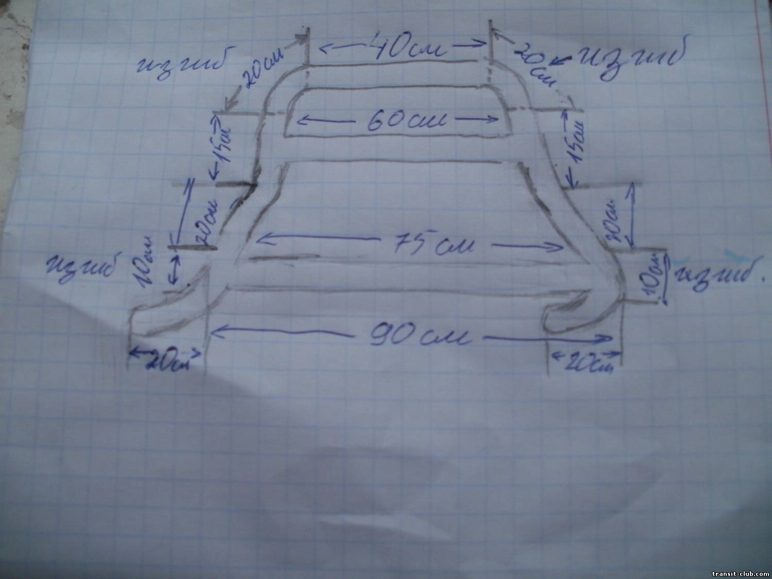

Algoritm, класс!как делал расскажи?А?

zh170671iaa что тут трубогиб в деле я и сам знаю!размер ты знаешь?

Если честно -обошелся без трубогиба и даже без рулетки, все делалось на глаз на пункте приема металлолома ,нашел уже выгнутую п-облазную трубу, и с помощью резака дальше гнул и крутил ее там же, примеряя к машине . Размеры сегодня вечером будут
Algoritm Меня здесь нет
Город: Котовск
248 постов
Дата: Понедельник, 11.02.2013, 18:07 | Сообщение # 347
общая длинна  трубы -2метра 10 см
Добавлено (11.02.2013, 18:07)
Может и не сильно рисунок-как получилось,я не художник biggrin

Дата: Понедельник, 11.02.2013, 21:31 | Сообщение # 348
Спасибо. Этого достаточно для "КУЛИБИНЫХ". victory

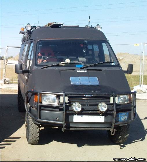

Дата: Понедельник, 18.02.2013, 18:37 | Сообщение # 349
А как вам такие варианты?
Прикрепления: 4329519.jpg (100.5 Kb) · 8651826.jpg (105.2 Kb)

Дата: Вторник, 19.02.2013, 02:12 | Сообщение # 350
 -- первый вариант не плохой, надёжно смотрится, но с эстетикой слабовато.....
