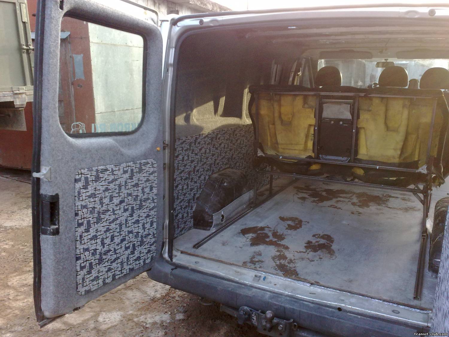

мое личное мнение ящик для барахла под сиденьем не есть гуд иногда приходится перевезти что то длинное а ящик не позволит, я себе каркас под сиденье варил с учетом ширины листа гипсокартона чтоб проходил под сиденьем, лучше ящики сбоку сделать,прошу не судить сильно строго но машина каждый день дорабатывается
Прикрепления: 0721982.jpg (202.5 Kb)

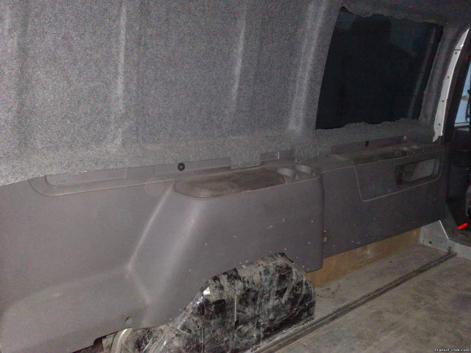

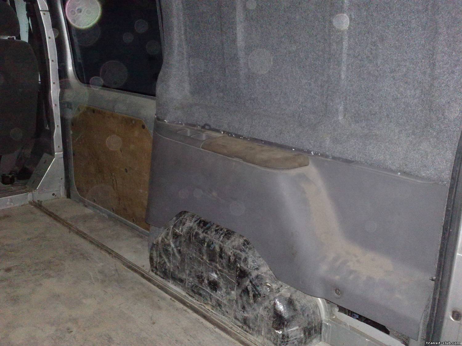

я себе делаю так
Потом все перешьется и будет выглядеть как родное
Прикрепления: 0836163.jpg (189.8 Kb) · 2618952.jpg (182.2 Kb) · 1629188.jpg (188.6 Kb)

а кому раньше пластик был родным?
Добавлено (25.04.2012, 08:31)
садние сиденья с подлокотником? с чего

обшивки салона стояли на стареньком Chrysler Voyager, заднее сиденье с подлокотником, подголовниками и ремнями безопасности от BMW E34, еще планируется поставить раздельные сидения рекаро с бмв на поворотных механизмах, да на заднем сидении установлен механизм раскладывания спинки
