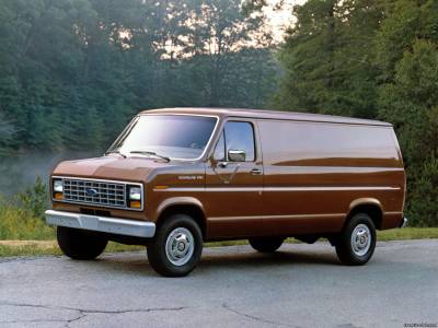

Дык турки же - они же цыгани  biggrin
Зеркала от форда Е серии
Можно ще от фольца  Т4 приколхозить,или от транзита 95-00

Дата: Воскресенье, 22.11.2015, 16:20 | Сообщение # 8014
А красненький даже получше будет.Зад интересно как выглядит.
