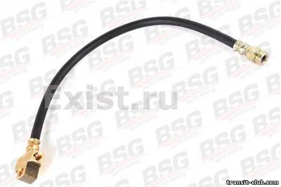

Всем здравствуйте ! Подскажите, задний тормозной шланг подходит от какого - нибудь от отечественного автопрома ?  Если нет, то может знает кто каталожный номер для заказа ?
  А то скоро в путь далекий, а шланг не внушает доверия.

Дата: Четверг, 12.05.2016, 15:26 | Сообщение # 8735
Так трубка идет до моста по днищу и по мосту, а соединяются  шлангом ,   сантиметров 50 - 60 примерно.
  Вот и хотелось узнать от чего можно имплантировать .
Дата: Четверг, 12.05.2016, 18:07 | Сообщение # 8736
Pavel67, такой?
Если да,держите номер 6 149 181 (можно на екзисте заказать)

Да, именно такой. Спасибо !
 Похоже из наших марок не подобрать.

Заменитель типа BSG вроде недорого стоит
