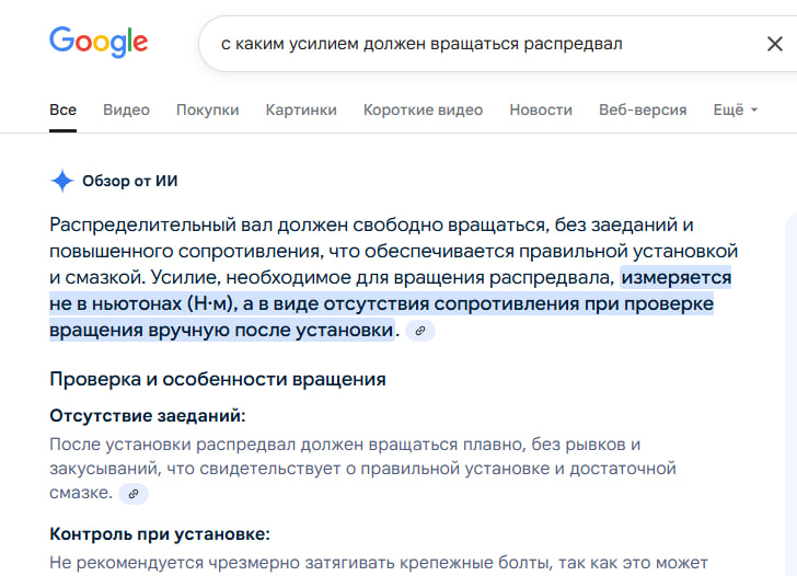

вот и всё что я хотел узнать на данном этапе.
Прикрепления: 1107309.jpg (108.3 Kb)
