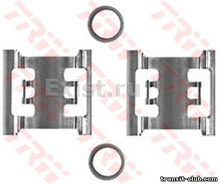

Сальники+пыльники поршней 42 мм
Ford 6150950 DP/JP Group BS1318 Seinsa/Autofren D4246
Монтажный комплект (пружины)
Ford 5028765 TRW PFK340
Ну вроде все.....остальные ОЕМ аналоги (если существуют) можно пробить по экзисту.
