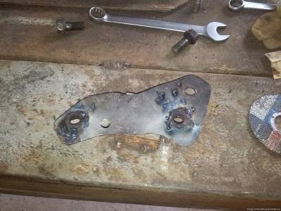

Ровно 2 часа, 5 маленьких кругов турбинки и заготовки разрезаны smile
На фото фрагмент скреперного ножа СССР, металл хороший!

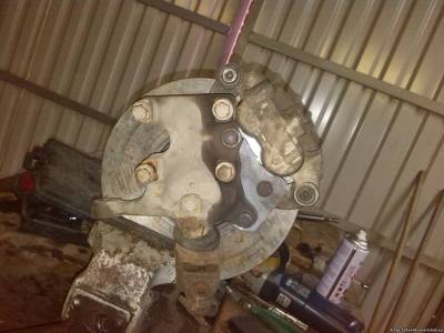

Вобщем вот, результат 3х месяцев научно-производственной деятельности - 15й суппорт встал на цапфу 86-91г smile

Также заменил в суппорте все резинки, ремкомплект Frenkit, собирал всё с монтажной смазкой Ate.
Сам адаптер, толщина 12 мм, в районе нижнего крепления выборка 2мм, поэтому дополнительно усилено гайкой

Собралась солянка из бегемотовской ступицы, тормозного диска от Т350, суппорта FT 150-190 на цапфе 86-91г. Пробежал 500км, торможение отличное(в сравнении с родными просто жуткое), греются тормоза так же намного меньше, с родными у меня постоянно биение было, ну и суппорта, с отполированными поршнями и направляющими, собраные с применением монтажной пасты Ате(03.9902-0501.2) и ремкомплекта Frenkit 242025, работают идеально, машина катится даже на ровной поверхности smile
