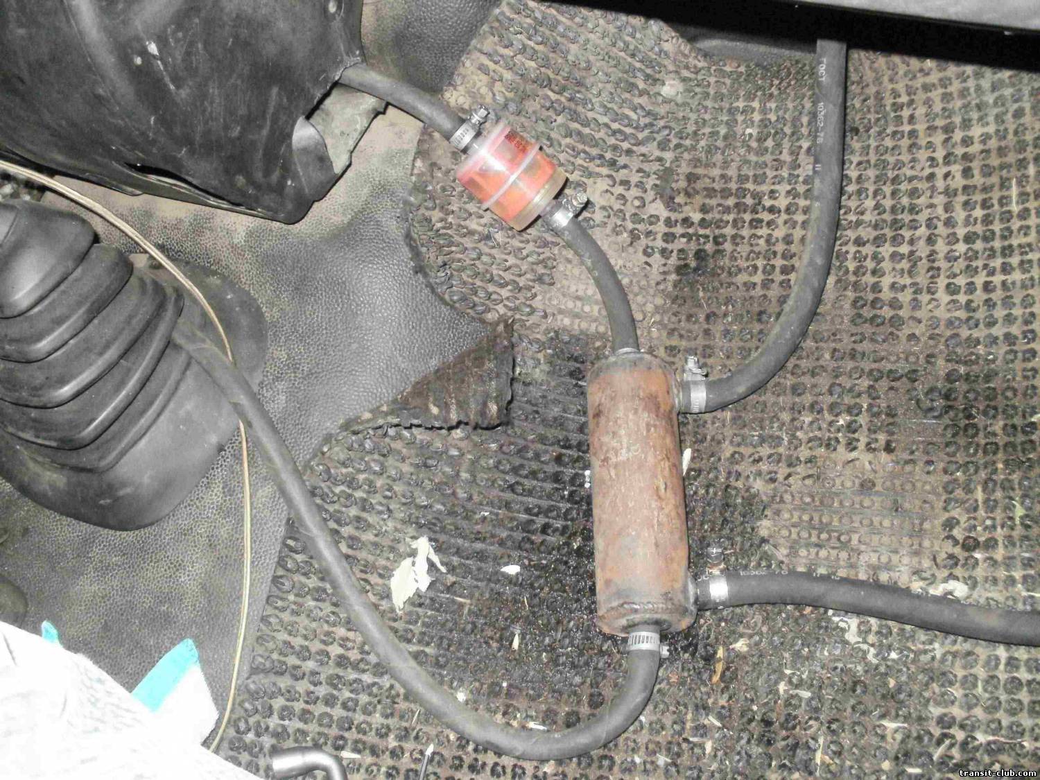

самогонник вам в помощь...
3 день заливаю чисто летнюю -8 саляру , +масло + хай гир+керосину...
ночью -18.. днём - 12... палёт нармальный smile
вперспективе поставить медный змеевик вокруг штатного фильтра....
найду медную 10 ку - сразу сделаю... cool
а летом в бак внедрю лампу от фары 55ватт(таких много накопилося smile ) чрез отдельную кнопку...

Это будет круто,как аппаратура на это отреагирует?,и по деньгам тоже.Эксперемент покажет.

francus, у меня такойже под капотом на левом крыле smile

goncharov, по деньгам - 26.5 зимняя нормальная не бодяженная...
19.5 летняя... в неделю уходит 150 - 200 литров.... biggrin
аппаратура ненарадуется я думаю...
обороты с 860 поднялись до 940...
после 6-7 часов стоянки до -20 завожуся со 2-3 попытки без быстрика...
правда двигло чё то дёргается на холодную и траит. smile
Добавлено (29.01.2011, 21:54)
гворят на камазе такой теплообменник стоит...
хочется на него глазками сваими пасматреть и ручками патрогать smile ... и если что - прикупить ..
за пару недель думаю акупится если что....

У нас она уже по 22р. Я не совсем понял,ты какую льёш,зимку или летнюю????
Это точнее назвать теплообменник!
Дата: Суббота, 29.01.2011, 22:10 | Сообщение # 1358
самагонник прикольней! biggrin
вот и я милиции обьяснял в бурные 90е что это не самагонный аппарат biggrin
