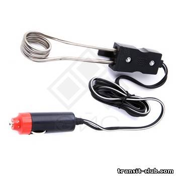

кипятильник поставил на заборник 12в,которым чай кипятить biggrin

Как изолировал выводы,и крепил кипятильник.?

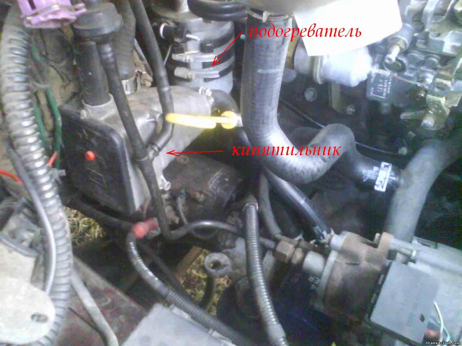

от акклиматора работает, кнопка в салоне. от ОЖ работает кипятильник

соединение залито какойто фигней двухкомпонентной жаробензомаслостойкой типо эпоксидки,а кипятильник на хомут
Молодца,и как долго уже?и как работает,хорошо???

пользовался пару раз,когда мороз под 40 был,помогла завестись,а так соляра зимняя и проточного подогрева и на фильтре хватало,а завелся уже обратка теплая пошла,проблем нет
